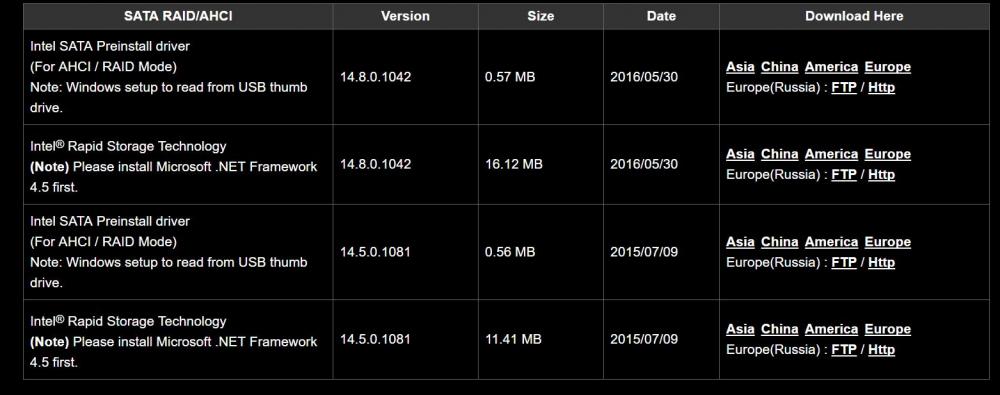

איזה דרייברים אני צריך מהאתר לX99M
שלום
אני חייב את כל אלו כדי שהמערכת תעבוד תקין או שאפשר להספתק בחלק ?
תודה
א. מהו דגם לוח האם המדוייק? ישנם הרבה לוחות אם הכוללים את הטקסט "X99M" בשם הדגם שלהם...
ב. קצת מוזר שמי שמשקיע במערכת המבוססת על תושבת 2011-3 לא ממש יודע איזה דרייברים הוא צריך ללוח האם, שכן לא מדובר על לוח האם ביתי "פשוט". בנוסף בד"כ רצוי להתקין דרייברים מעודכנים יותר מאתרי יצרני השבבים שבלוח האם ולא להסתמך על הדרייברים שמציע יצרן לוח האם.
ג. בתמונה אפשר לראות שמדובר על שני דרייברים בלבד ולא על ארבעה - השניים התחתונים הם פשוט גירסאות ישנות יותר של שני הדרייברים העליונים.
ד. ה SATA Preinstall driver דרוש למקרה שמערכת ההפעלה לא מזהה את חיבור ה SATA שבלוח האם ואז לא מאפשרת לך להתקין את מערכת ההפעלה על כונן המחובר לחיבור כזה (בד"כ מדובר על מערכות הפעלה ישנות יחסית).
ה. אם אתה צריך להתקין דרייבר כלשהו, ולא בטוח שאתה צריך, אז מדובר בדרייבר השני מהרשימה.
