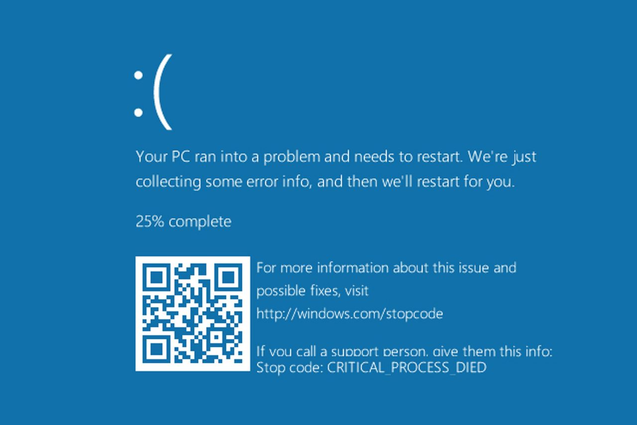

חזרתי מחופשה יחסית ארוכה בה לא נגעתי במחשב בכלל וחזרתי להפתעה לא נעימה
נכנסתי למשחק (overwatch לצורך העניין ) ואחרי בערך עשר דקות משחק המחשב נתקע והמסך הפך כחול ראו תמונה-bsodwindows10.0.0.jpg
אחרי שהמחשב עושה ריסטרט הוא נכנס למצב בוט ולא מזהה בכלל את הSATA.רק אחרי כמה ריסטרטים הוא מזהה.
ניסיתי לערוך כל מיני בדיקות שונות לזכרון ולהארד דרייב ולא מצא שום בעיה בסופו של דבר החלטתי לפרמט את C drive-איפה שהווינדוס ממוקם והשארתי את D איפה שכל שאר הדברים
אחרי הפירמוט ניסיתי שוב פעם להכנס למשחקים וזה עשה לי את אותה הבעיה
לפני שאני קופץ למסקנות ומבזבז כסף רציתי לשאול מה דעתכם הבעיה?
מה נראה לכם שגורם לזה?
אני משתמש בWindows 10 pro x64 bit
חשוב לציין שההודעת שגיאה הכחולה תמיד משתנה, כל פעם זה אומר stop code אחר וזה לא נראה כאילו זה באמת משנה..
תודה!
