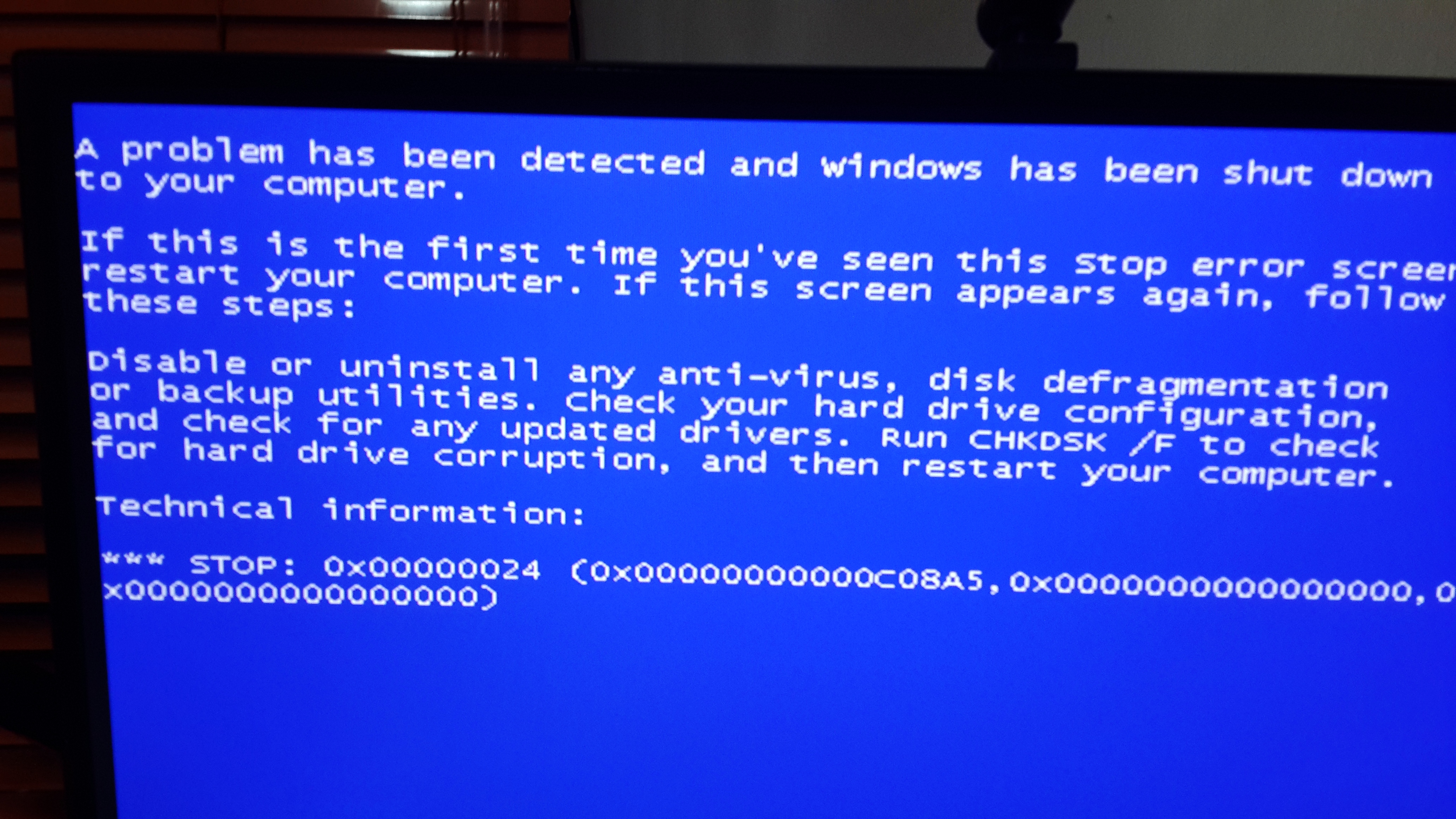

אני מנסה להתקין תוכנה הנקראת PCPEInstaller, של מכשיר APC (גיבוי בזמן הפסקת חשמל),
אך בזמן הלחיצה על לחצן ההתקנה, מע' ההפעלה( WIN7ׂ) קורסת למסך כחול. זה פעם ראשונה
שדבר זה קורה אצלי. אין לי וירוסים, או תקלות אחרות למעט תקלה זו. מהי יכולה להיות הסיבה
לכך? יש למישהו מושג?

צלם את המסך הכחול, אני לא יכול לנחש מה כתוב שם.

אין בעיה, כבר בהליך קריסה.
אני מציין כי ביצעתי כבר בדיקת זיכרונות במצב בטוח והכל תקין.
אתה מציע שאני אכניס את  chkdsk /f /r לבדיקה ואתן לו לרוץ, אולי נתונים שנפגמו יתוקנו לאחר בדיקה זו?

זה stop code שמתייחס ל bugcheck של ntfs.sys.

נגעת בנק' הנכונה, אני מודה לך על כך.
