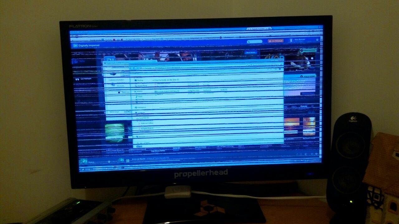

לפני חצי שנה קניתי  מחשב נייח בIVORY. מחשב רגיל סה"כ.
התחלתי לקבל תקלות מוזרות.

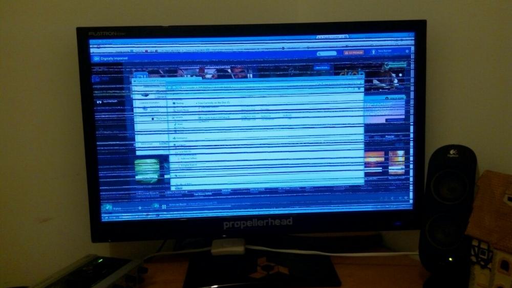

מדי פעם, ללא התרעה מוקדמת המסך נתקע (תמונה מצורפת). כשזה קורה כל מה שמחובר לחמשב מפסיק לעבוד גם. עכבר, מקלחת, כרטיס קול ועוד...
הדרך היחידה לצאת מהמצב הזה היא לעשות ריסט דרך הכפתור.
התקלה הזאת כאמור מתרחשת ללא סיבה וללא קשר למה שאני עושה. לפעמים זה קורה כמה פעמים ביום ולפעמים פעם בשבוע.
  - המחשב נכנס למעבדה של IVORY והם לא מצאו שום דבר לא תקין אך לכל מקרה הם החליפו את הלוח אם. הם אמרו לי שכנראה התקלה היא לא במחשב אלא באחד הגורמים החיצוניים.
מאז החלפתי כבלים של המחשב והמסך, החלפתי מקלדת ועכבר, ניסיתי לנתק מהמחשב לגמרי כל דבר חיצוני כמו כרטיס קול, אינטרנט, מקלדת שליטה...
עשיתי אפילו פירמוט למחשב כדי לשלול את האופציה שהתקלה היא בתוכנה ולא בחומרה.
שורה תוחתונה --- התקלה לא נפתרה.
לפני שבוע שלחתי את המחשב בפעם השניה למעבדה של IVORY. המחשב היה שם 4 ימים והם שוב לא מצאו שום תקלה.
כצפוי - התקלה לא נפתרה. ועדיין כל כמה שעות/ימים אני מקבל את המסך התקוע הזה.

המחשב נכנס ל BSOD.
תבדוק ב-EVENT VIEWER...
אוקיי... ומה אני עושה בנידון?
מצלם לנו את הסיבה האחרונה לBSOD.
איפה אתם רואים bsod?
כמו שציינו, אולי בevent log תמצא רמז.
תתן מפרט מלא, כולל ספק כרטיס מסך וכו'.
לפי התמונה זה לא bsod, במידה והיה לפני תנסה עם
http://www.nirsoft.net/utils/blue_screen_view.html
נא לערוך את הכותרת לפי חוקי הפורום.
ללא BSOD יהיה קשה לסייע לך - הניחוש שלי לפי התמונה המצורפת שהבעיה בכרטיס מסך
אם יש לך יציאה על הלוח - נתק את הכרטיס הרחבה והשתמש ביציאה המובנית
