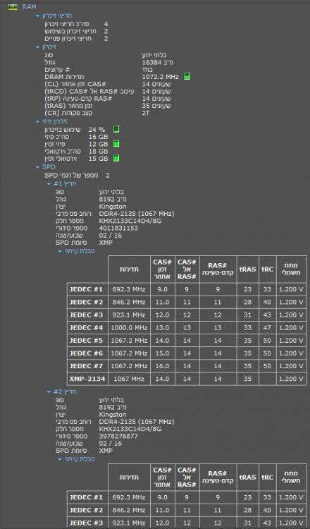

יש לי שני סטיקים שכל אחד 8 גיגה.
HyperX fury DDR4 8G.
יש לי עוד סני סטיקים פנויים. רציתי להוסיף עוד סטיק אחד של 16 גיגה. כדי שבעתיק אוסיף עוד אחד של 16.
האם אפשרי?
האם זה משנה ה CL שיהיה אותו דבר כמו של הזיכרון שכן קיים במחשב?

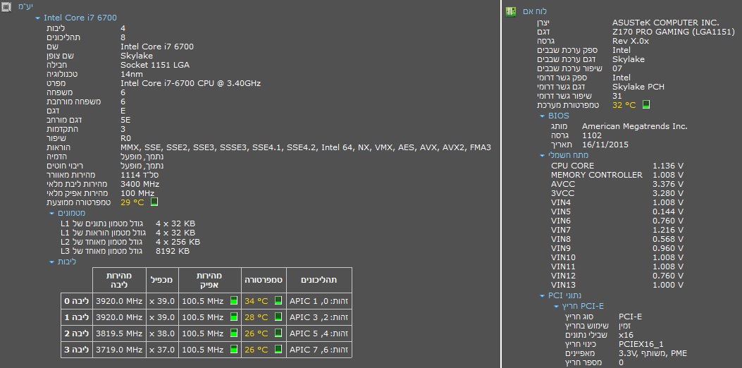

1. לוח האם Z170 PRO GAMING של Asus תומך בעד 64GB של זיכרון DDR4 ב-4 מודולי זיכרון, כך שלא אמורה להיות בעיה להוסיף זיכרון, כולל מודולים בנפח של 16GB.

3. הדבר הכי חשוב כאשר מוסיפים זיכרון הוא לוודא שכל מודולי הזיכרון מסוגלים לעבוד באותו המתח. במקרה שלך נראה כי הזיכרונות הקיימים, כמו רוב זיכרונות ה DDR4, עובדים במתח של 1.2V, ולכן אם אתה מתכנן להוסיף עוד זיכרון יש לוודא כי גם הם מסוגלים לעבוד במתח של 1.2V.
4. באופן כללי תמיד יש סיכוי (אם כי בהסתברות קטנה) לבעיית תאימות כאשר מוסיפים זיכרון, גם אם מדובר בזיכרונות של אותו היצרן (אבל מדגם שונה מזה המותקן כרגע). לכן לפני שאתה מוסיף זיכרון למחשב מומלץ שתחפש באינטרנט מקרים דומים שבהם אנשים ניסו להתקין בלוח אם הזהה לשלך זיכרונות מאותו הדגם בהם אתה מעוניין ותראה האם הם נתקלו בבעיות כלשהן.
5. היות והזיכרון שלך עובד בתדר של 2133MHz והמעבד שלך לא מיועד להמהרה, אין ממש טעם שתקנה זיכרון המסוגל לעבוד בתדר גבוה יותר או כזה המיועד להמהרה (אלא אם כן אתה מעוניין לבצע המהרה רק לזיכרון). לפיכך, כל עוד מדובר בזיכרון של יצרן מוכר ושיש עליו אחריות לכל החיים, עדיף לקנות את הזיכרון הכי זול שתמצא (כמובן בהנחה שלא ידוע על בעיות תאימות של זיכרון כזה עם לוח האם שלך).
