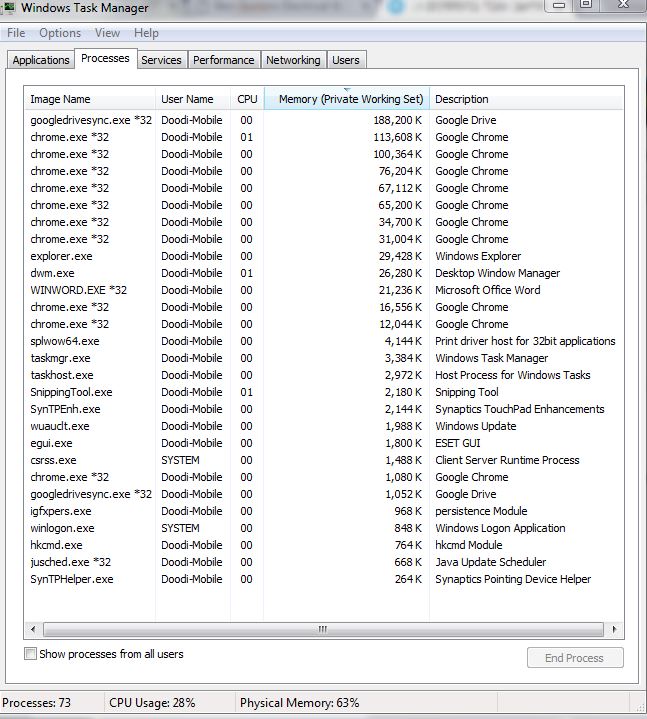

צלם את מסך תהליכים במנהל המשימות ותעלה לכאן , ככה אולי נזהה מה טוחן לך את המעבד
התהליך הראשון GOOGLEDRIVE אומנם טוחן המון (מעל 180K) אבל גם כשהוא כבוי המצב בטטה.
הוספתי גם תמונה אחרי שלחצתי על כפתור "show process from all users" אולי זה יעזור במשהו.
