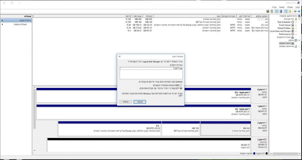

יש לי הארד דיסק שמשום מה ביום בהיר החליט שהוא לא גלוי למחשב כלומר הוא נמצא במנהל הדיסקים אבל אין לו אות, אם אני ישים לו אות אני אצטרך לפרמט אותו, איך אני משחזר מה שיש עליו?
תודה רבה
תעלה לפורום צילום מסך של מנהל הדיסקים.
מצורף

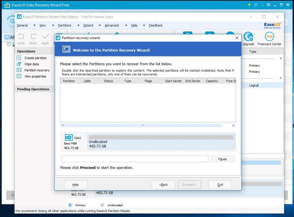

אתה יכול לנסות לשחזר את המחיצות שהיו עליו עם תוכנה חיצונית.
למשל
http://www.partition-tool.com/personal.htm
partition master
משהו מוזר אני מנסה איתה והיא כותבת שאין מחיצות בכלל
נערך על-ידי I7210I
לא מובן. מי זה ה"איתו" הזה ? ואיך נתת תשובה כל כך מהירה ?
איתה זה התוכנה שאמרת, ונתתי תשובה מהירה כי אני גם מחפש תוך כדי באינטרנט ופועל
