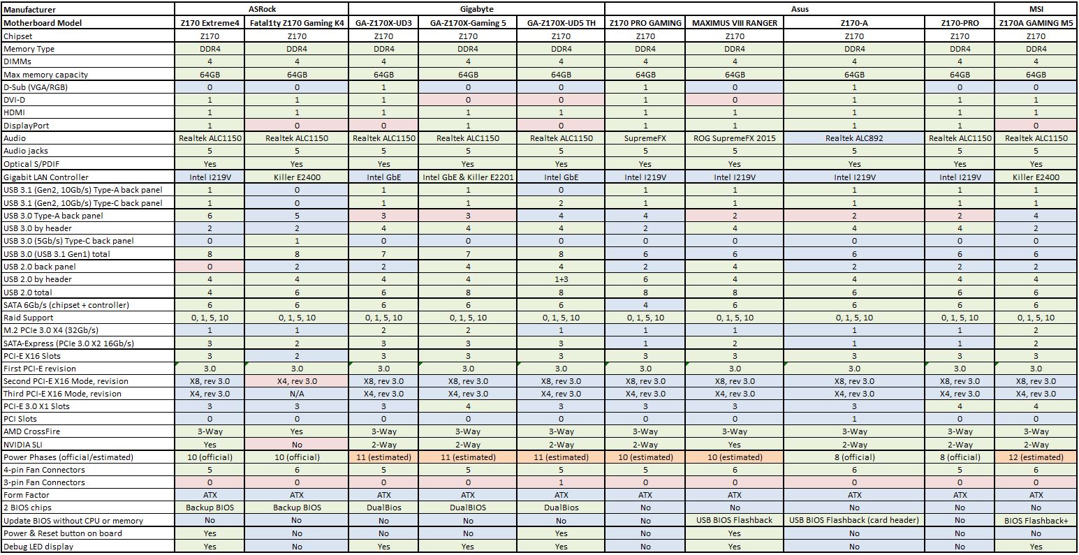

אני לא יודע איזה מהם יהיה טוב יותר להמהרה, ובמיוחד אם אתה מתכנן המהרה כבדה, אני אציע לך להתייעץ בפורום אוברקלוקינג וקירור, שם אולי יוכלו לעזור לך לבחור את הלוח הטוב ביותר להמהרה.
בכל מקרה, הכנתי לך טבלה המשווה בין התכונות של כל הלוחות הנ"ל - תראה האם באחד הלוחות יש תכונה שחשובה לך או שאתה זקוק לה.
