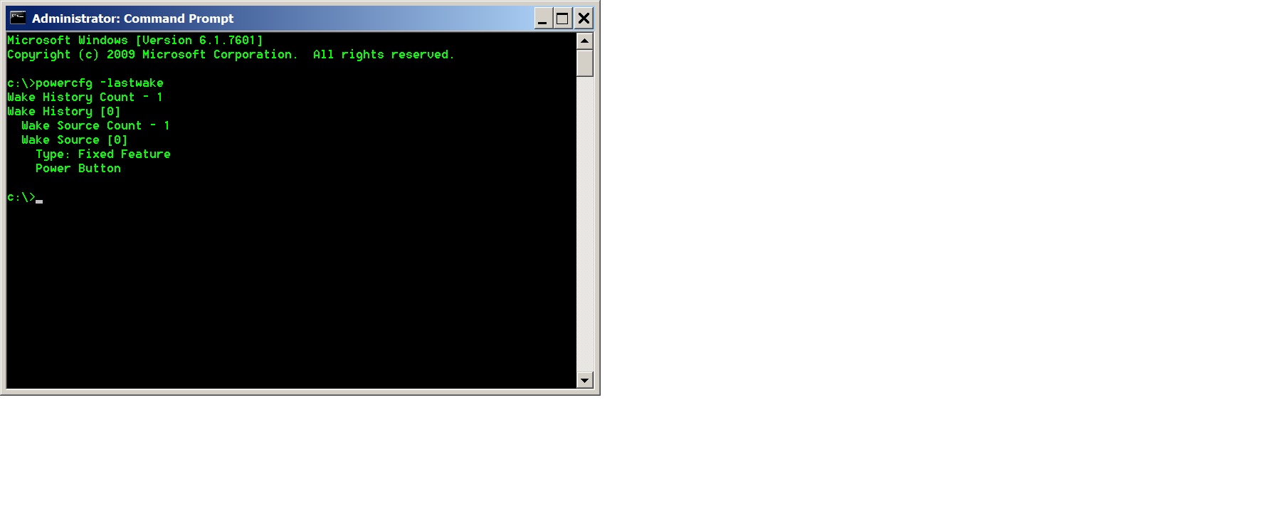

המחשב מתעורר מעצמו ממצב שינה.
מה לעשות כדי למנוע זאת??
powercfg -devicequery wake_armed
או
powercfg -lastwake
תכתוב את זה ב CMD
זה יראה לך מה בדיוק מעיר לך את המחשב.

הפכתי ללא זמין את התכונה:
"אפשר שעוני עצר של התעוררות".
בינתיים הכל בסדר.

ציטוט של TheIronShit
או
powercfg -lastwake
תכתוב את זה ב CMD
בתור משתמש ותיק, למה לא הגבת לציטוט הנ"ל ? זה היה מספר לך בדיוק מה הסיבה להתעוררות !
אני רשום מ 2009 אבל לא מנוסה בפעולות כאלה.
ה CMD = מה שנקרא " שורת הפקודה" ?
להקליד על הנקודה המהבהבת?
איך זה ישפיע על עבודת המחשב שלי??
הפעולה שאני ביצעתי -  שהפכתי ללא זמין את התכונה:
לא נכונה / פותרת את הבעיה?

ה- CMD זה בערך הכלי הכי יעיל במחשב, והוא יכול להשפיע על כל מה שאתה רוצה אם אתה יודע לעבוד איתו כמובן...
כך זה מבוצע ונראה. בצילום הזה ההתעוררות האחרונה  היא עם כפתור ההדלקה שבמחשב.
