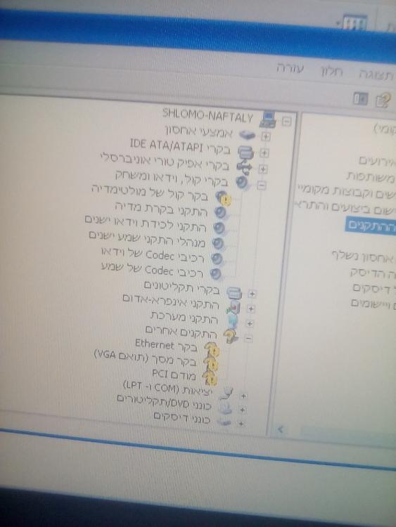

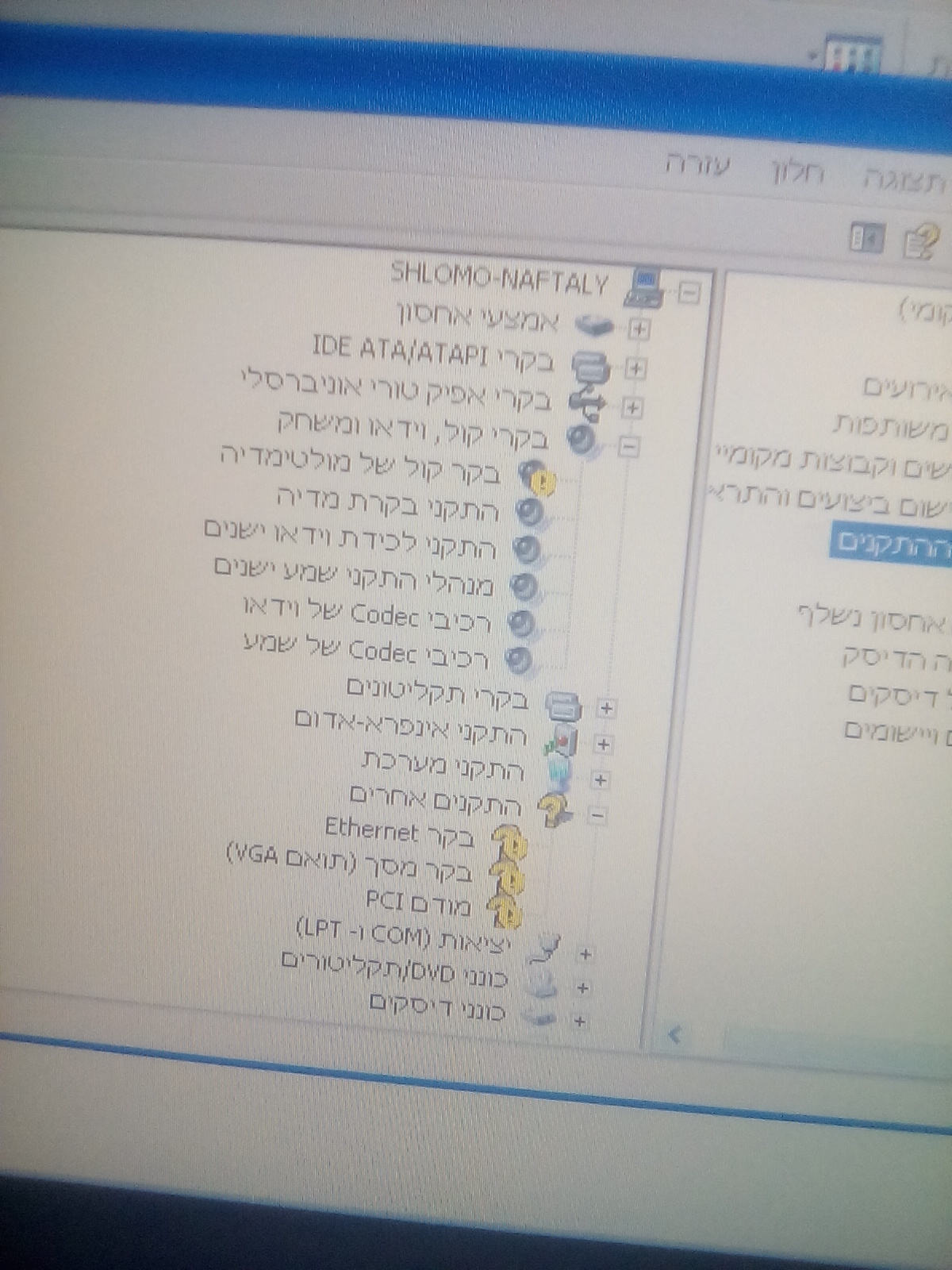

התקנתי מהקישור ובאמת משהו השתנה במנהל ההתקנים עד עכשיו הוא לא הראה את הסימן של הרמקול אלא רק סימן שאלה ועכשיו הוא מראה את הסימן של הרמקול ועליו סימן שאלה צהוב קטן אבל עדיין אין סאונד במחשב איך זה ניתן לתיקון?
תודה

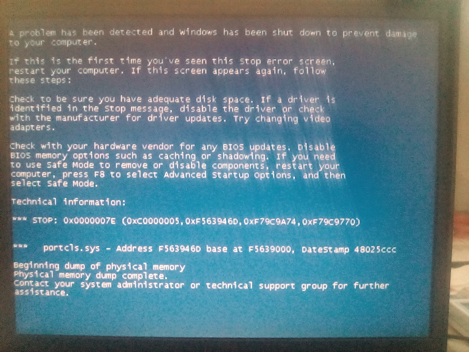

אהה וגם לא ציינתי שהמחשב קרס מייד תוך כדי התקנת הדרייבר והמסך הבא הופיע.
יכול להיות שהדרייברים לא מתאימים?

תעלה תמונה של מנהל ההתקנים.
בעקרון, במערכת כמו XP יש להתקין את כל הדרייברים של המחשב - עבודה סיזיפית ואי אפשר לקצר.
המחשב הגיע עם מערכת XP - כל יצרן דואג אפשרות להתקין את מערכת ההפעלה מתוך מחיצה נסתרת וייעודית כך שאין צורך להתקין דרייברים נוספים, אלא רק לעדכן במידת הצורך.
אם התקנת מערכת אחרת ממדיה חיצונית כנראה מחקת את מחיצת ההתקנה בלי לשים לב.
ציטוט של HelpSupport
כנראה באמת שמחקתי את המחיצה הזו, עכשיו משום מה המחשב לא עולה אני יצרוב מחדש את המערכת הפעלה ואנסה להתקין את כל הדרייברים ואגב למעלה שמתי כבר תמונה של המנהלי התקנים, במקרה שאתקין את כל הדרייברים ולא יהיה פיתרון מה אפשר לעשות עוד?
