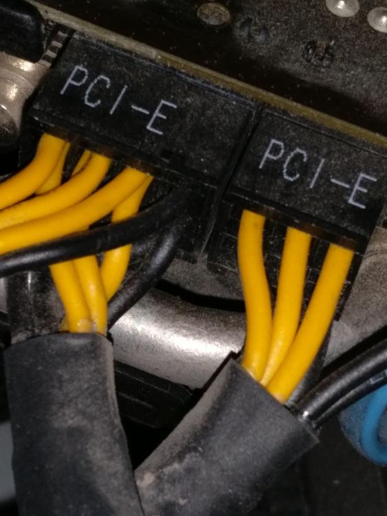

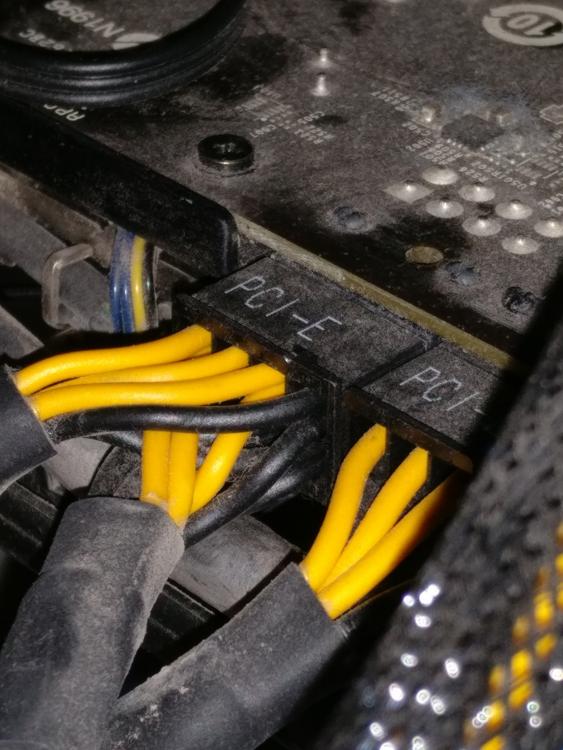

יכול להיות שמדובר בחיבורי חשמל של 6 פין שיש לו X2 - תבדוק שהם מחוברים טוב. יכול להיות עדיין שזה משהו בספק - עד שאתה לא עובר ל3D צריכת החשמל של הכרטיס
היא זעומה! בעומס הכל משתנה.

אוקיי, הבנתי בגדול מה אתה אומר, צירפתי שלוש תמונות של החיבורים של ה PCI-E, ומה אני יכול להריץ עם OpenGL? תכנת STRESS או משחק? ואיך?
