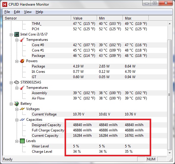

hwmonitor יציג לך גם את בריאות הסוללה.
http://www.cpuid.com/softwares/hwmonitor.html
סבבה אני רואה את זה, אבל עדיין מה אני אמור להבין מזה? מה זה wear level? מה זה designed capacity מה זה full charge מה זה current cpacity....אתה יכול להסביר לי שאני אדע מה זה אומר אצלי?
בגדול ככל שה-FULL CHARGE CAPACITY זהה ל-DESIGNED CAPACITY אז המצב של הסוללה טוב יותר.
לגביי ה-5%, זה כנראה מעיד על ירידה של 5% בטיב הסוללה.
הקיבול העכשווי נמוך ב 5 אחוז מהקיבול המקסימלי של סוללה חדשה.
 מה שמעניין אותך זה רק ה 5 אחוז שהתוכנה כבר חישבה עבורך  שזה אחוז הבלות של הסוללה.
(זה חשבון בסיסי של אחוזים.)
