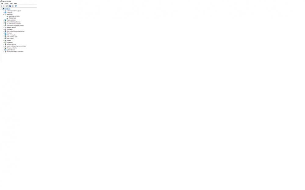

לפתע ההארד דיסק של 1T לא מופיע למרות שבוך הDEVICE MANAGER הוא כן מופיע
מה יכל לקרות ?

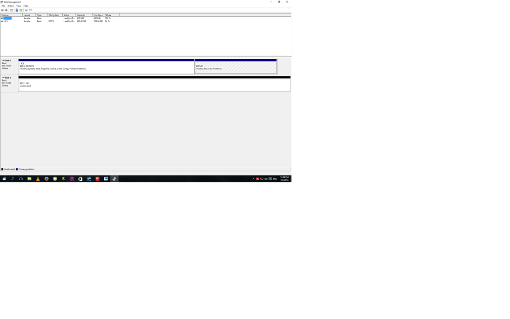

תוסיף תמונה של ה- Device manager עם הדיסק ותמונה נוספת של ה- Disk Manager
כך שהדיסק מופיע UNALLOCATED (אוי לא)

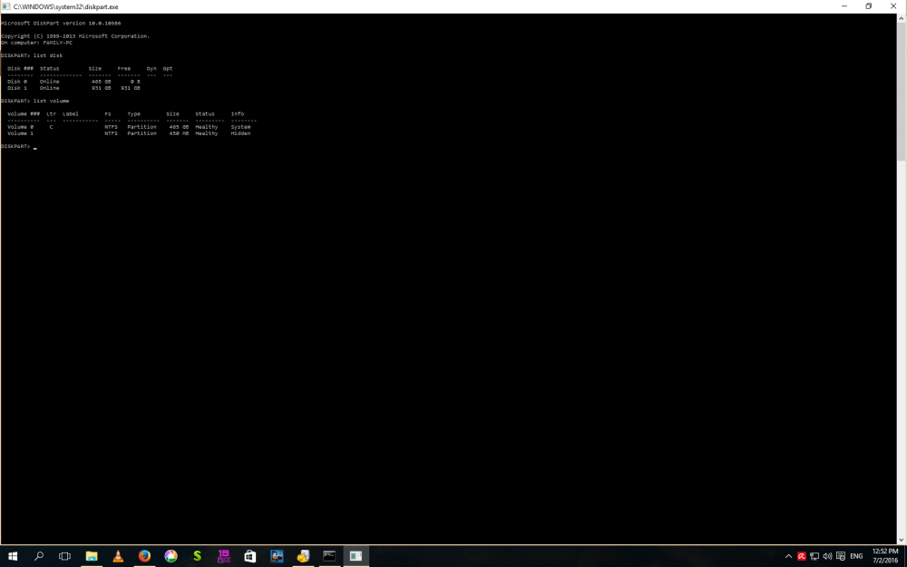

מצרף diskpart צריך עוד משהו ?

הדיסק הקשיח איבד את הגדרות המבנה שלו.
אחת התכנוות הטובות לשיחזור מידע - מחיצה - Rstudio (לא חינמית).
