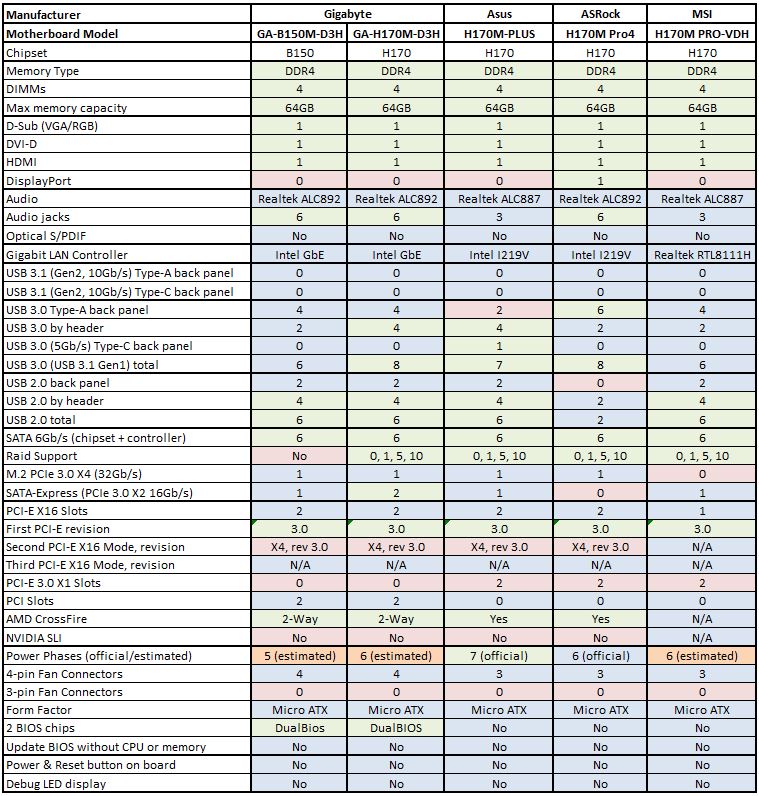

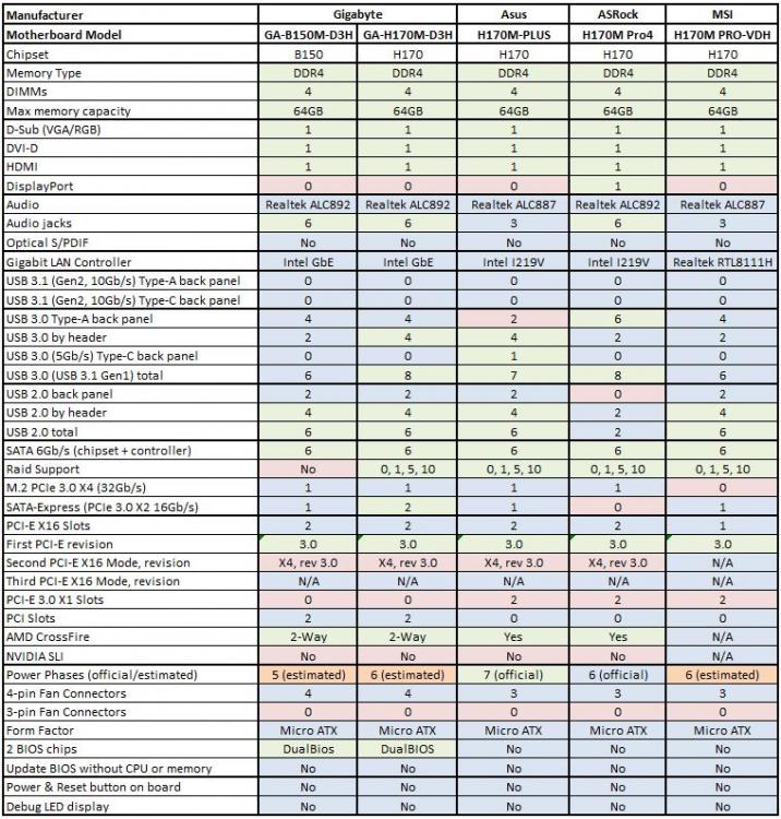

2. באופן אישי, עבור מעבד Core i7 אני הייתי בוחר לוח אם המבוסס על ערכת השבבים H170 או Z170 (פשוט כי הן תוכננו למעבדים חזקים יותר) עם יותר מ-6 שלבי ייצוב מתח למעבד. בתקציב של כ-550 ש"ח ובמגבלת גודל לוח ל micro ATX, הייתי שוקל לוח כמו ה H170M Pro4 של ASRock, ה H170M-PLUS של Asus או ה GA-H170M-D3H של Gigabyte. אפשר להכניס לשיקול גם את ה H170M PRO-VDH של MSI, אם כי הוא פחות מוצא חן בעיניי פשוט בגלל שאין לו גוף קירור כלשהו על מערכת ייצוב המתח.
בכל מקרה, הכנתי לך טבלה המשווה בין לוחות האם הנ"ל והלוח GA-B150M-D3H של Gigabyte. אני אישית הייתי בוחר בלוח של ASRock או בלוח של Asus, אבל גם בחירה בלוח של Gigabyte לא תהיה טעות. אני רוצה להעיר שזו לא תהיה טעות לבחור בלוח GA-B150M-D3H, במיוחד אם התקציב בעייתי, אבל אני אישית לא הייתי בוחר בו.
