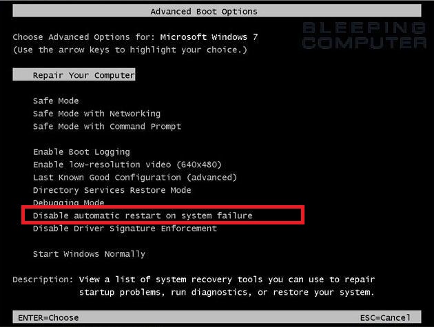

כדי לוודא שאין BSOD בטל איתחול לאחר שגיאה.
איך ? בתמונה....
