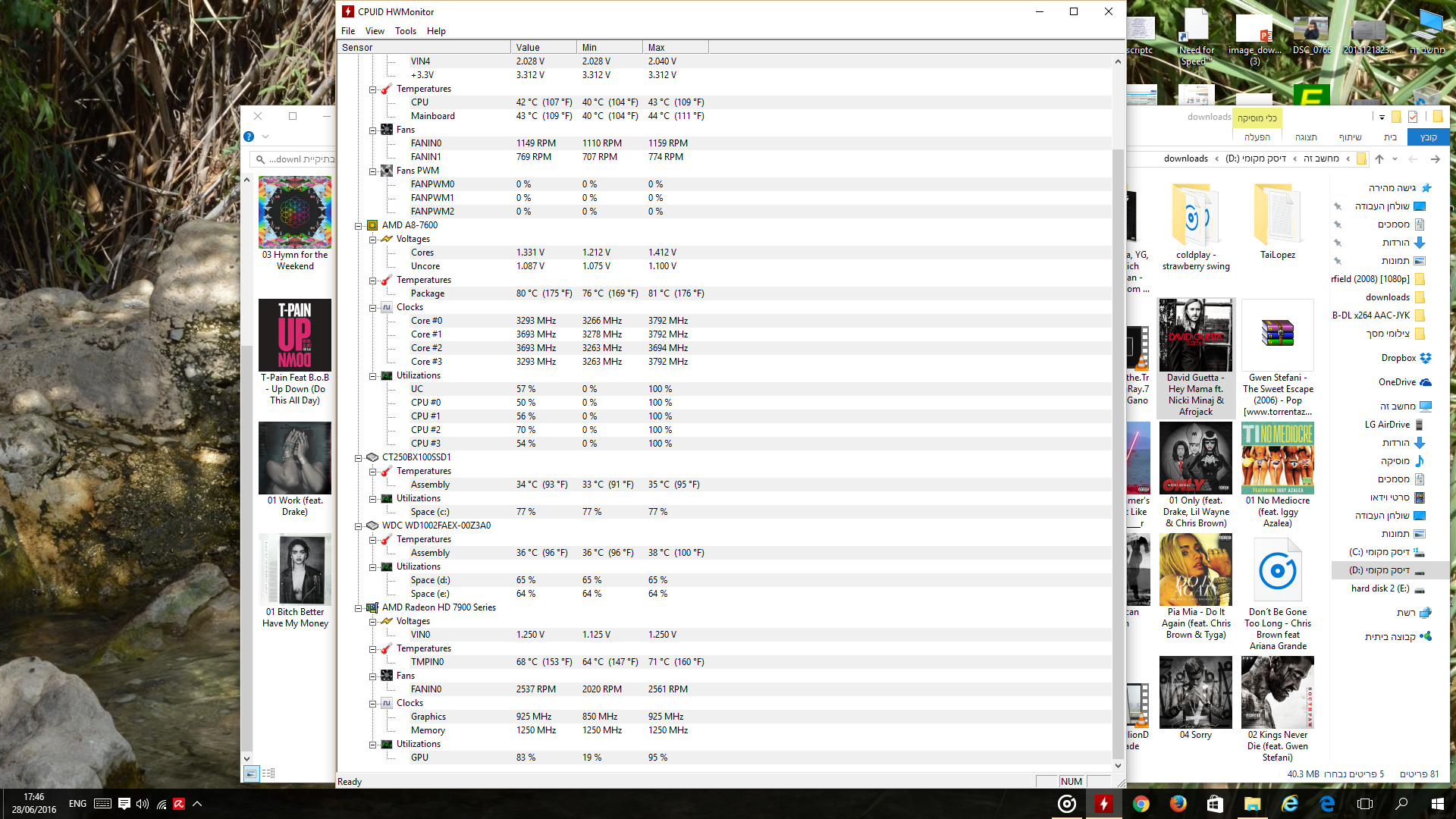

צירפתי תצלום מסך של המעלות והעלתי קובץ DMP של ההפעלה מחדש:

81 מעלות במעבד - חם מאוד.
בדוק אם בין המאוורר לגוף הקירור אין פלומת אבק המפריעה לקירור.

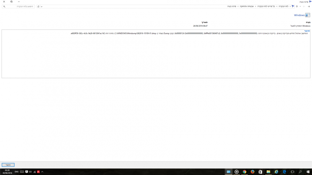

בד"כ בקריסת דרייבר מקבלים מסך כחול או שנוצר DUMP - יש לך קבצי DUMP בתיקייה minidump של תיקית ה-Windows ?

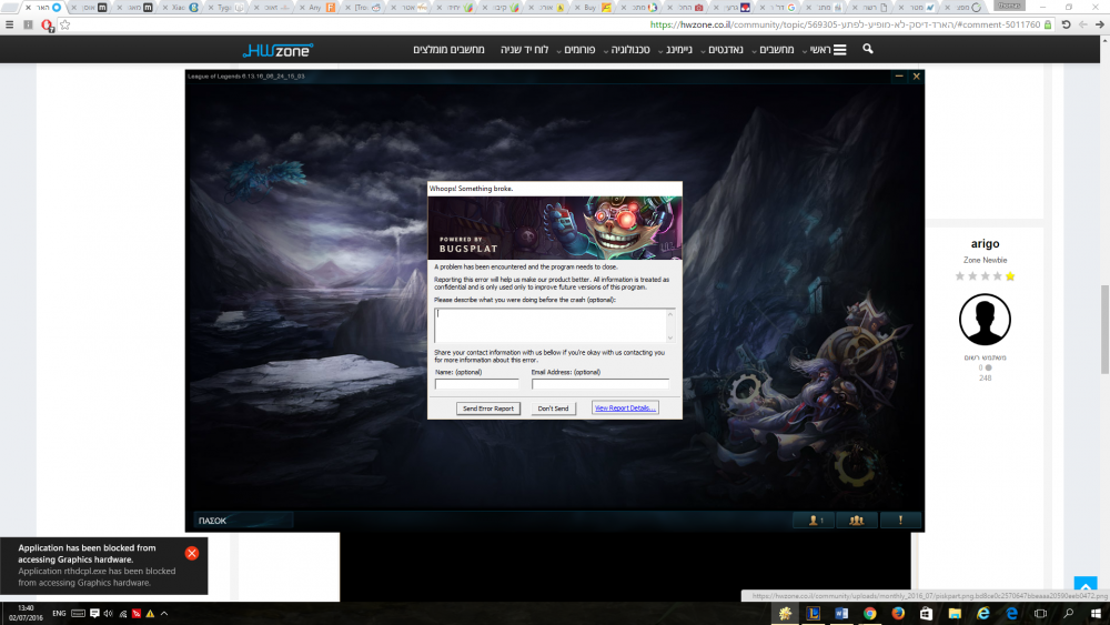

ההפעלה מחדש והקריסה של הכרטיס מסך זה שתי דברים שונים אני מחשק במשחק ולאחר כמה זמן המסך הופך להיות שחור וחוזר ואז בשולחן עבודה יש את ההודעה שהוא קרס מצאתי באינטרנט תצלום של מה שקורה:

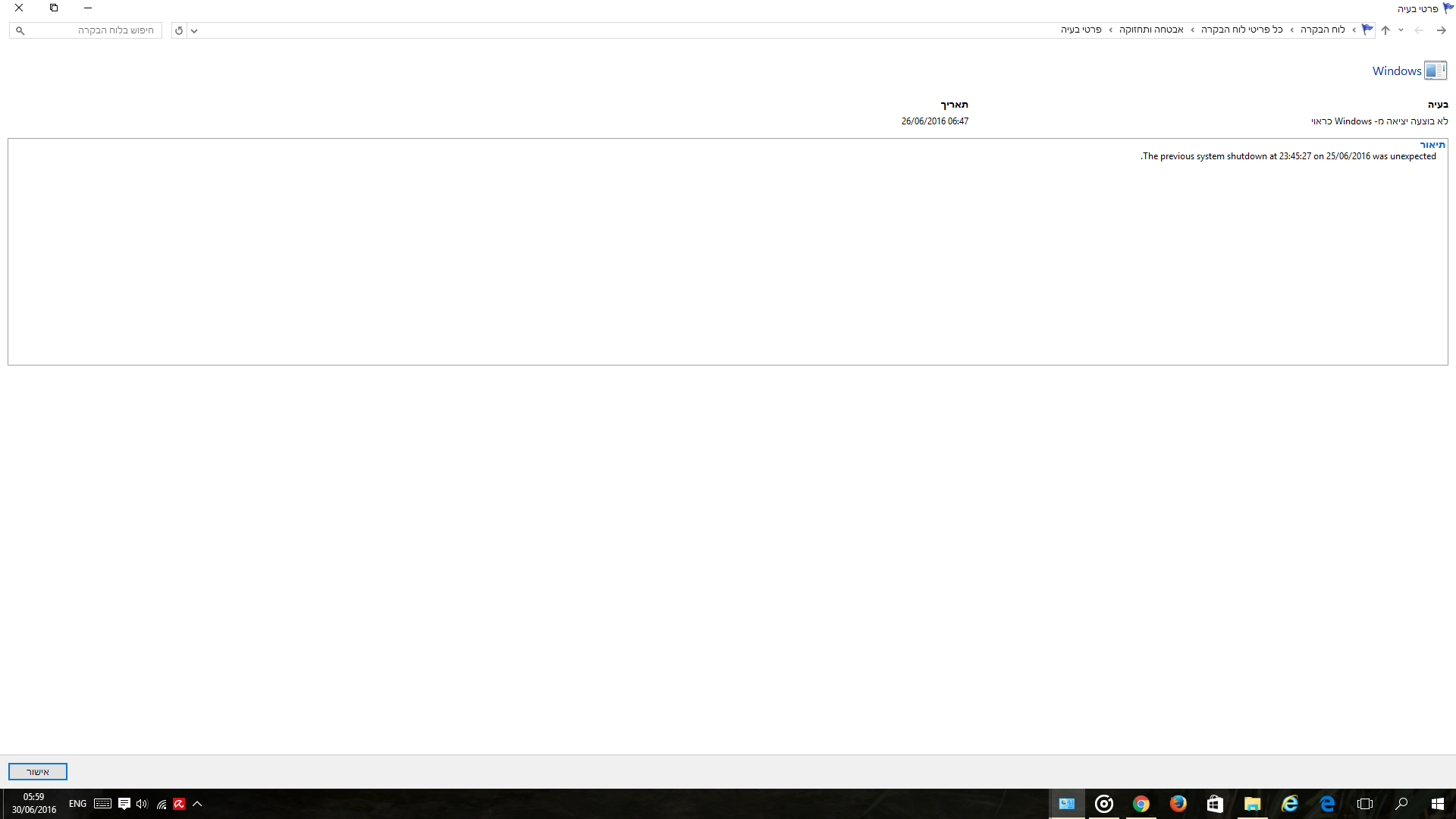

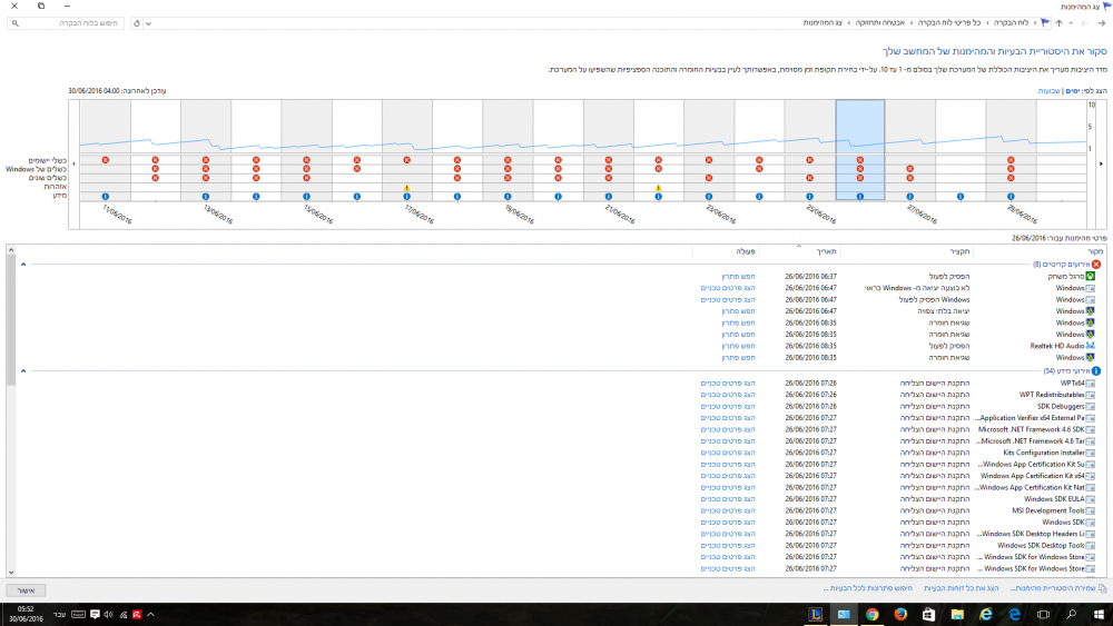

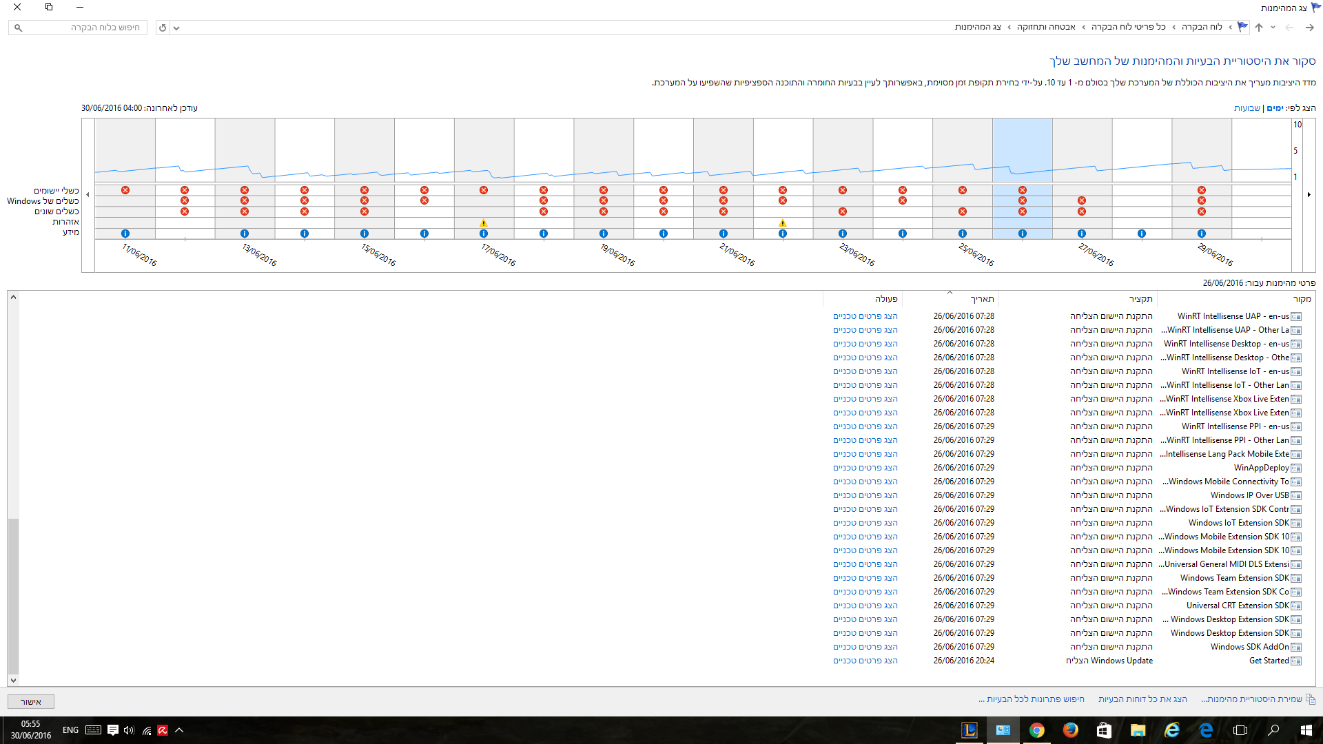

עכשיו תפתח כלי (פשוט חפש ב'התחל') שנקרא Reliability Monitor  ותבדוק בערך בתאריך\שעה שאתה זוכר במאה אחוז שהמחשב קרס לחלוטין ואיתחל את עצמו מה מופיע לך שם ותעלה לנו סקרין שוט. זה יעזור לפלטר את הכיוון של הבעיה.

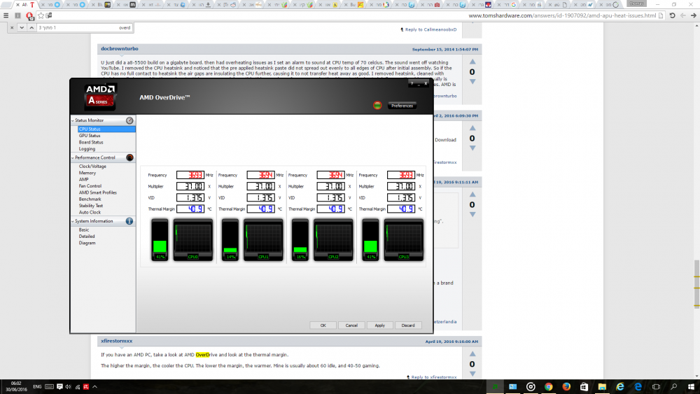

חיפשתי ברשת על המעבד שלי ומקסימום חום הגעתי לדף:http://www.tomshardware.com/answers/id-1907092/amd-apu-heat-issues.html
שם רשום שHWMONITOR מזייף במעבדים האלה וצריך לבדוק עם AMD OVERDRIVE אז צירפתי תצ'מ מOVERDRIVE וכמובן   Reliability Monitor
מצאתי את זה באינטרנט יש שם הסבר איך העניין של החום עובד:http://www.tomshardware.com/faq/id-2122665/understanding-temperature-amd-cpus-apus.html

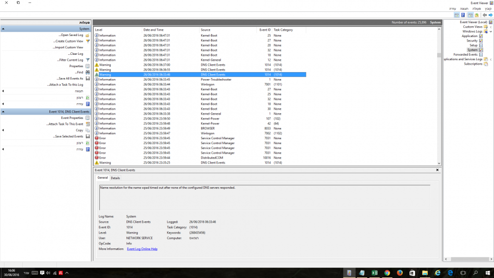

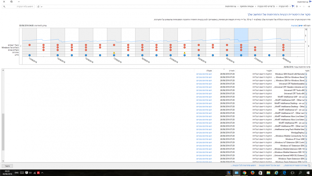

אתה עוסק בפיתוח אפליקציות? יש סיבה שהתקנת את ערכת ה SDK?

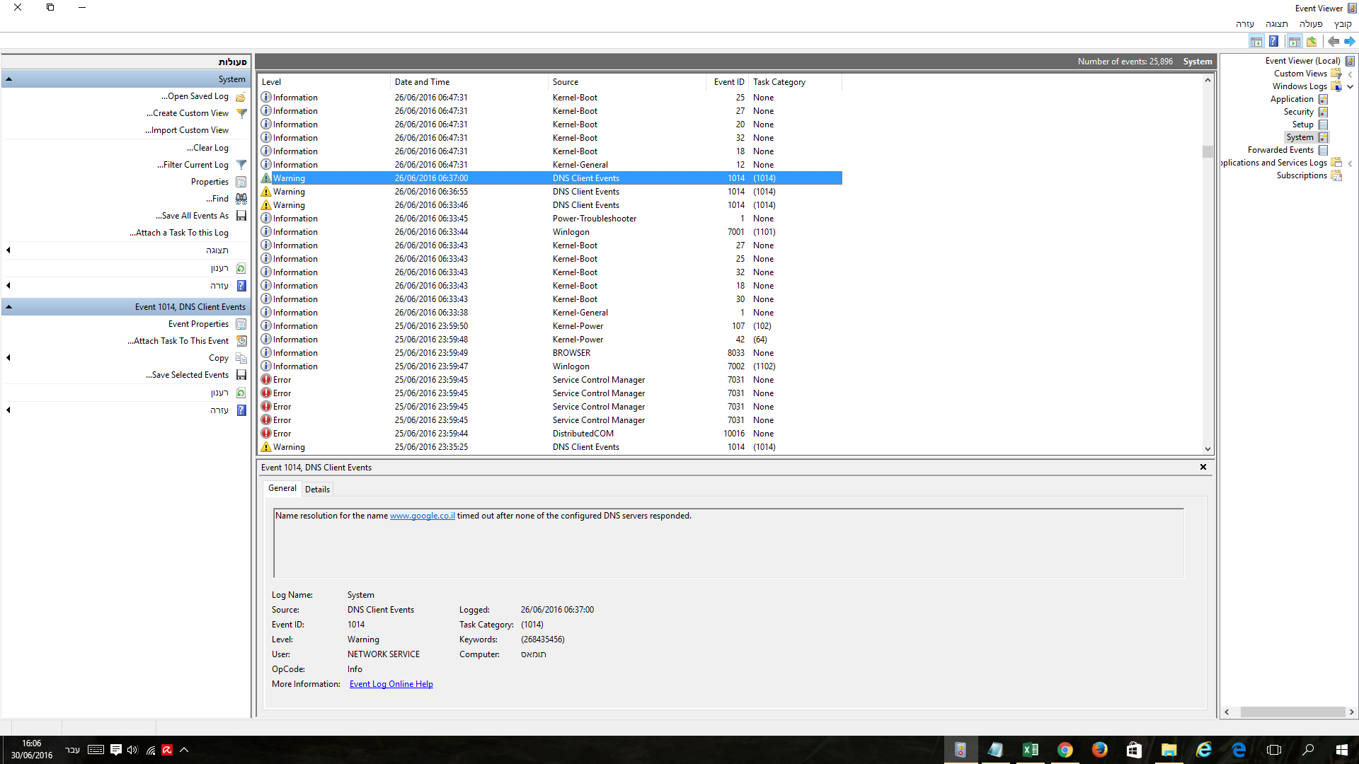

דבר שני תיכנס בבקשה לכלי שנקרא Event Viewer, הוא נמצא בתוך לוח הבקרה תחת Administrative tools. יש לך בסרגל בצד קטגוריות של יומנים. תבחר ב System ותלך בבקשה בתאריך 26/6/2016 לשעה 6:37 ותבדוק לי בבקשה איזה הודעות יש שם. מספיק התקציר עם המספר הודעה אני אגיד לך אם יש שם משהו שצד את עיניי.

בנוסף ממה שרשום שם על איך שמודדים חום לא בטוח שהוא חריג.
אני לא מפתח אפליקציות אם אני זוכר נכון התקנתי את הSDK בשביל לצרוב רום על אחד מהמכשירים הסיניים שברשותי
לא הבנתי כל כך מה הייתי צריך לעשות בכל מקרה הוספתי תצלומים.

כרגע עוד פעם קרס הדרייבר של הכרטיס מצורף תצלום מסך
