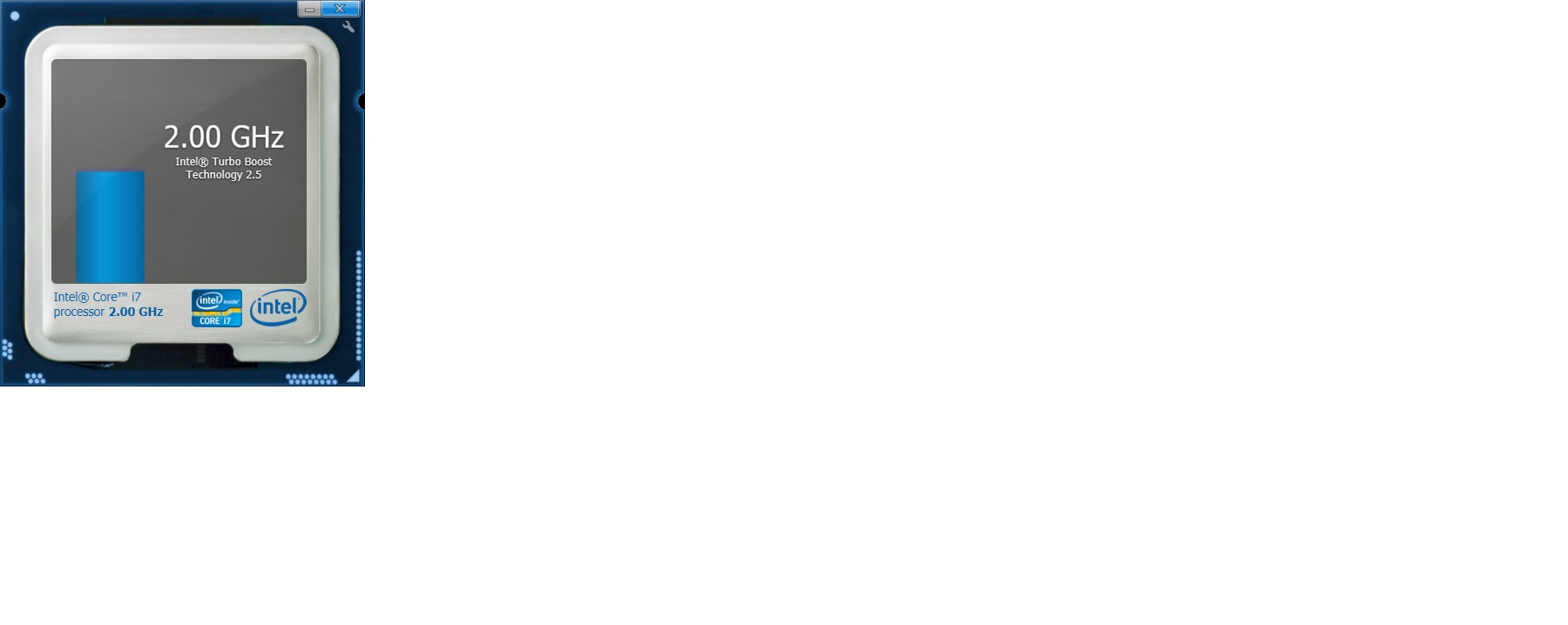

intel turbo boost max technology 3.0?
מה עושה הטכנולגיה הזאת ואיך אני מפעיל אותה במחשב שלי, יש לי מעבד  i7-6800K

2. הטורבו מופעל אוטומטית. זה מעלה את מהירות המעבד בעת הצורך.

לגבי הטורבו אני לא אמור להפעיל כלום בלוח אם רק בתוכנה עצמה?
לא בלוח ולא בתוכנה. התוכנה של אינטל רק מציגה לך על המסך את המהירות העכשוית..
יתכן ובביוס יש לך אפשרות לבטל את זה.
