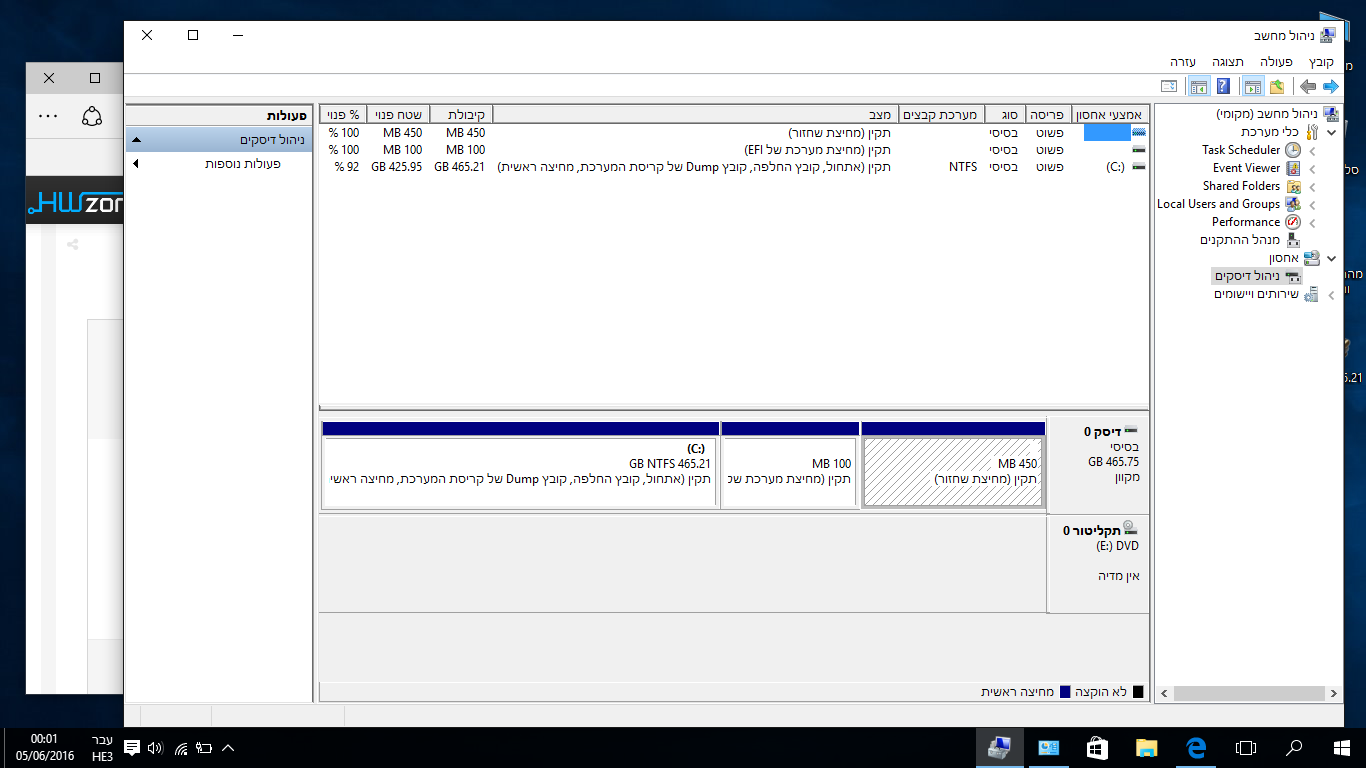

התקנתי ווינדוס 10
לפני היה לי ווינדוס 7 .. והיו לי שני כוננים. הראשון גדול שעליו היתה מותקן הוינדוס והשני קטן שבו שמרתי את הקבצים שאני צריך.
עכשיו במהלך ההתקנה מחקתי את הכונן שבו היתי משתמש במערכת הפעלה והתקנתי עליו את הוינדוס בשני לא נגעתי.
עכשיו הכונן השני לא מופיע לי בוינדוס מדוע?

יש לי במחשב הארד דיסק אחד.של 500 GB
והוינדוס מראה לי כונן אחד בגודל 465.

הכונן איננו מזוהה בכלל.
בביוס הוא מזוהה ?
בדוק הכבלים שלו, החלף אותם  ואת המיקום על הלוח ונסה אותו במחשב אחר.
  1. זה מחשב נייד.
  2. וסליחה על ההטעיה חסרה לי מחיצה לא כונן

דרסת את המחיצהבהתקנה  והיא נעלמה בלי שום זכר.
הסכוי לשחזרה שואף לאפס.
תודה לכולם על העזרה, הצלחתי לשחזר את החומר שנמחק
באמצעות Recover My Files
עכשיו חסר לי הכונן-הכוונה זיכרון כי יש לי הראד דיסק 500 גיגה
והוא מראה לי 465
