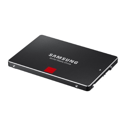

ציטוט של ebaysecrets
תקנה באיביי דיסק קשיח SSD ותחבר ללפטופ במקום הנוכחי:
Samsung 850 Pro 256GB SSD
יש לי מחשב נייח, לא לפטופ
