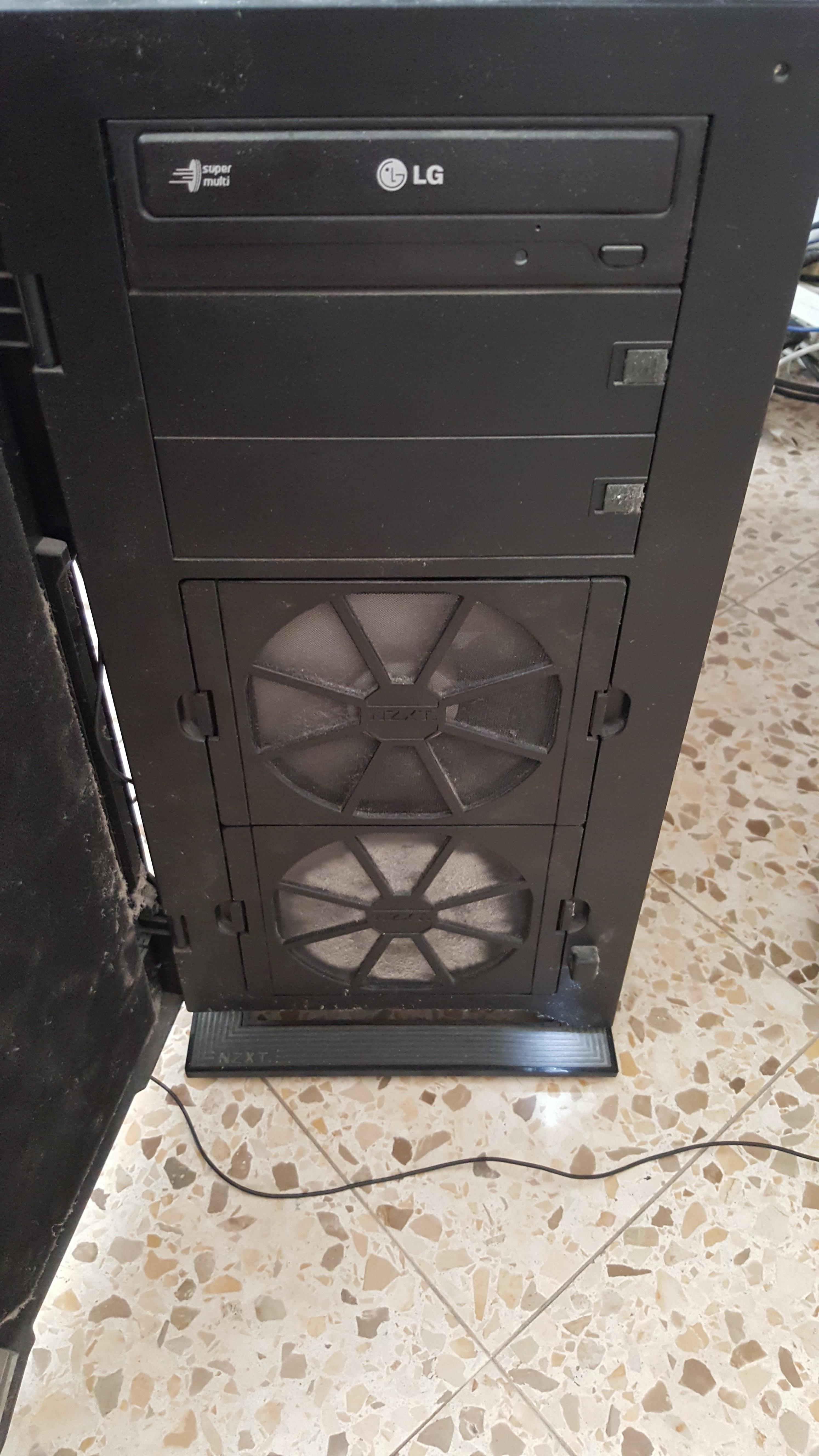

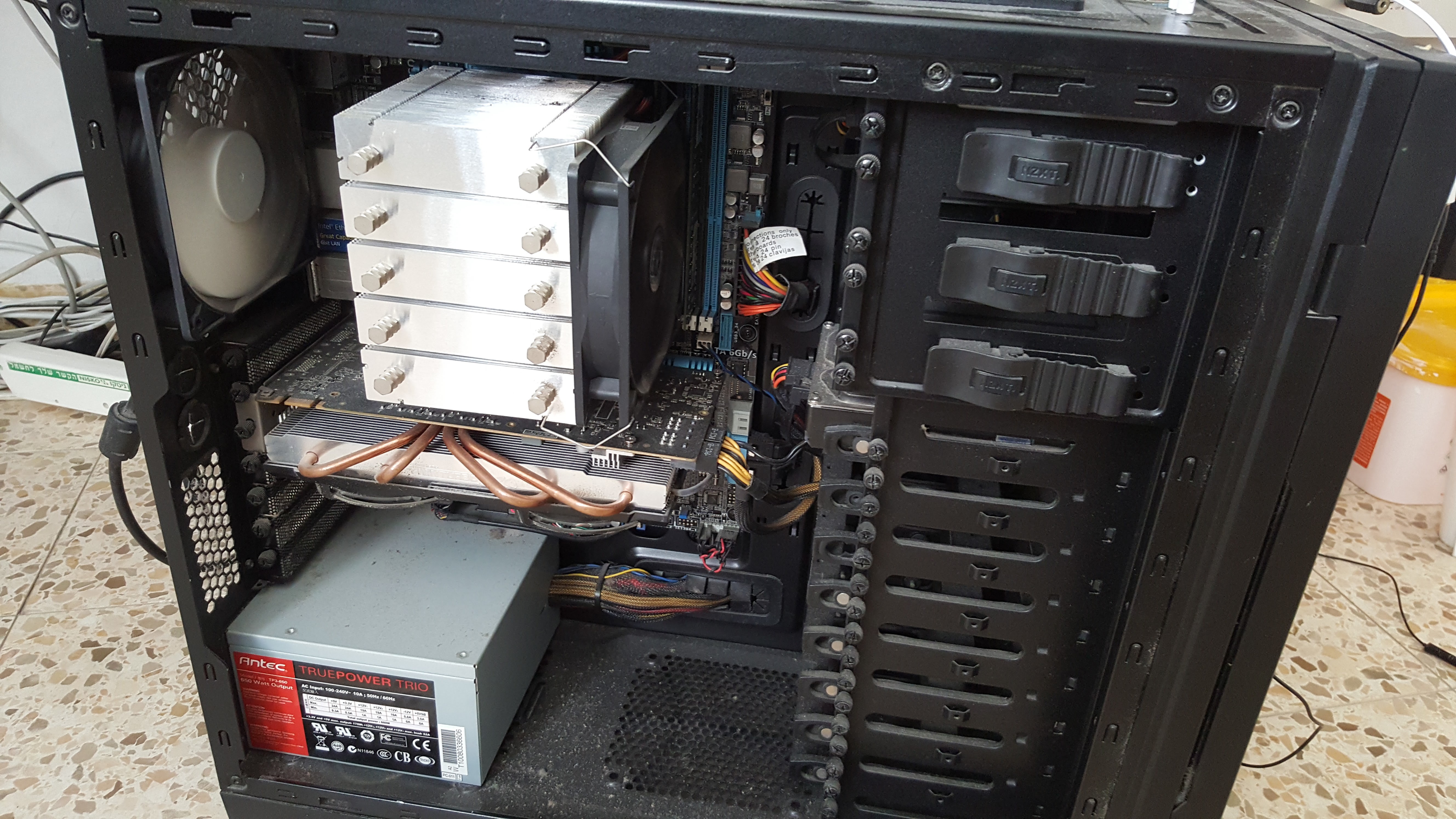

תמונות מצורפות.
יש טעם לשלם לחנות על ניקוי מחשב? קניתי מלפני שנה מיכל לחץ אויר וניקיתי את האבק עד כמה שאפשר בעזרת המיכל וחלקי המארז שאפשר לנתק ולנקות. כמו שאתם רואים צריך שוב ניקוי.

לשלם על ניקוי רק אם אתה כבר שמת את המחשב בחנות לצורך שדרוג שאתה לא מבצע אולי בעצמך, אבל אם יש לך זמן פשוט תוציא את מסנן האבק הקדמי במארז שלך(אפשר לראות שהוא נשלף ע"פ התמונה) תנקה אותו וגם את המסנן של ספק הכוח(אני מניח שיש) ואם יש לך מיכל לחץ אויר עדיין זה יעזור להוציא את האבק בצלעות הקירור של המעבד/כרטיס מסך ושאר המארז עם מיבש שער על קור ובזהירות בלי להצמיד.

ב. נטר את הטמפרטורות ומהירות הסיבוב של המאווררים. אם יש בעיה בטמפרטורות של המעבד יש לטפל בה, דבר שיכול לכלול החלפת מאוורר, ריענון משחה תרמית ובמקרה הגרוע - החלפת גוף הקירור (במידה וגוף הקירור לא מתאים למעבד שלך, אך לפי התמונות לא נראה שזה המקרה אצלך).
