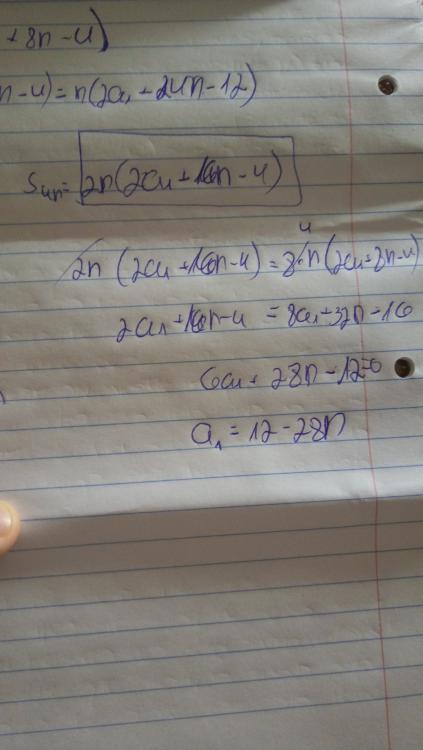

אוקיי, הסתמכתי על כך שמדובר בחצי חצי, הפתרון מצורף בתמונה:
רגע! יש לי טעות חישוב, מעלה תיכף שוב מתוקן!!
נערך על-ידי OvO

הקדמתי אותך :D
כן נכון אבל יש לך שם טעות חישוב איפשהו...
האיבר הראשון חייב להיות תלוי בn בהכרח.
למשל עבור n=1 לפי הפתרון שלך 4 8 12 16, זו סדרה שאמורה לקיים את הטענה אבל היא לא
אמור לצאת
2-16/6n
