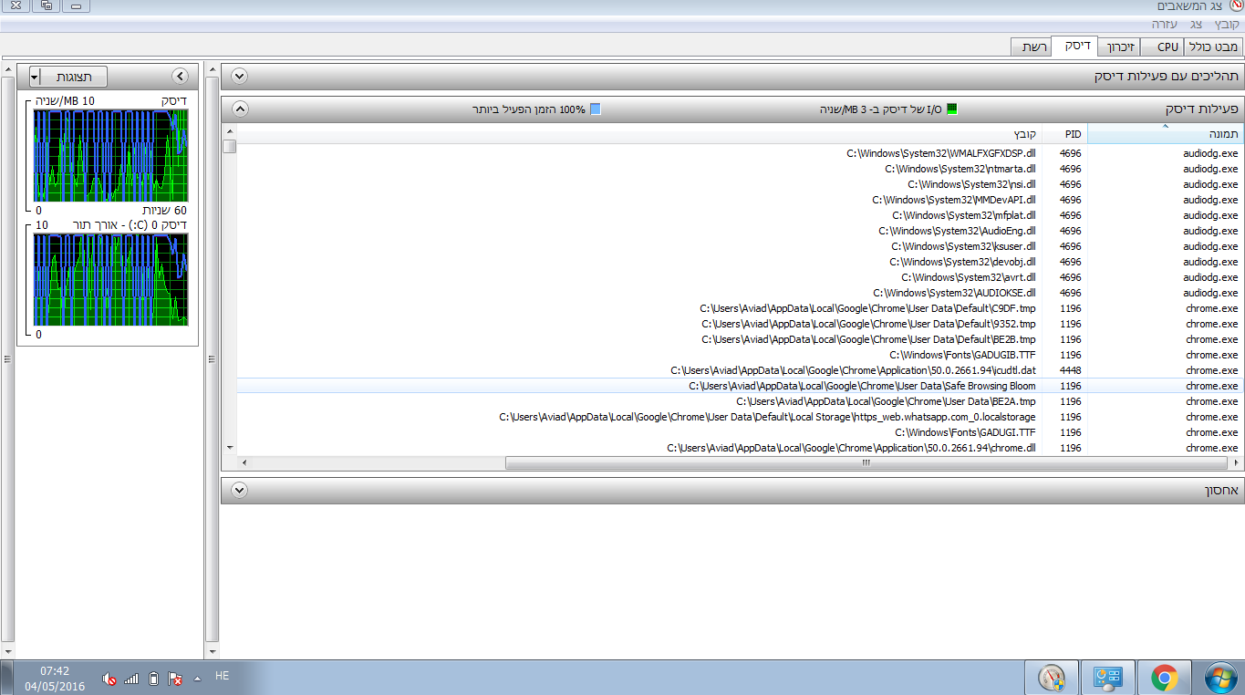

חקרתי טיפה ומצאתי שבכל פעם שהדבר קורה הדבר הכחול שבתמונה מגיע ל 100% אולי זה אומר משו..

אחרי זה אני ישמח אם תוכל למצוא ולצלם את התהליך שלוקח את כול המשאבים (נוכל לדעת מה מקור הבעיה אם העומס הוא לא רק על הכונן קשיח)

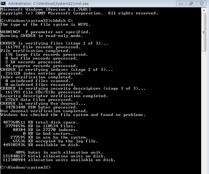

מעבר לזה הייתי עושה בדיקת תקינות לכונן ולראם
לכונן תריץ את הפקודה הזו בCLI בהרצה של מנהל (run as administrator)
ציטוט
chkdsk C:
C = האות של הכונן
