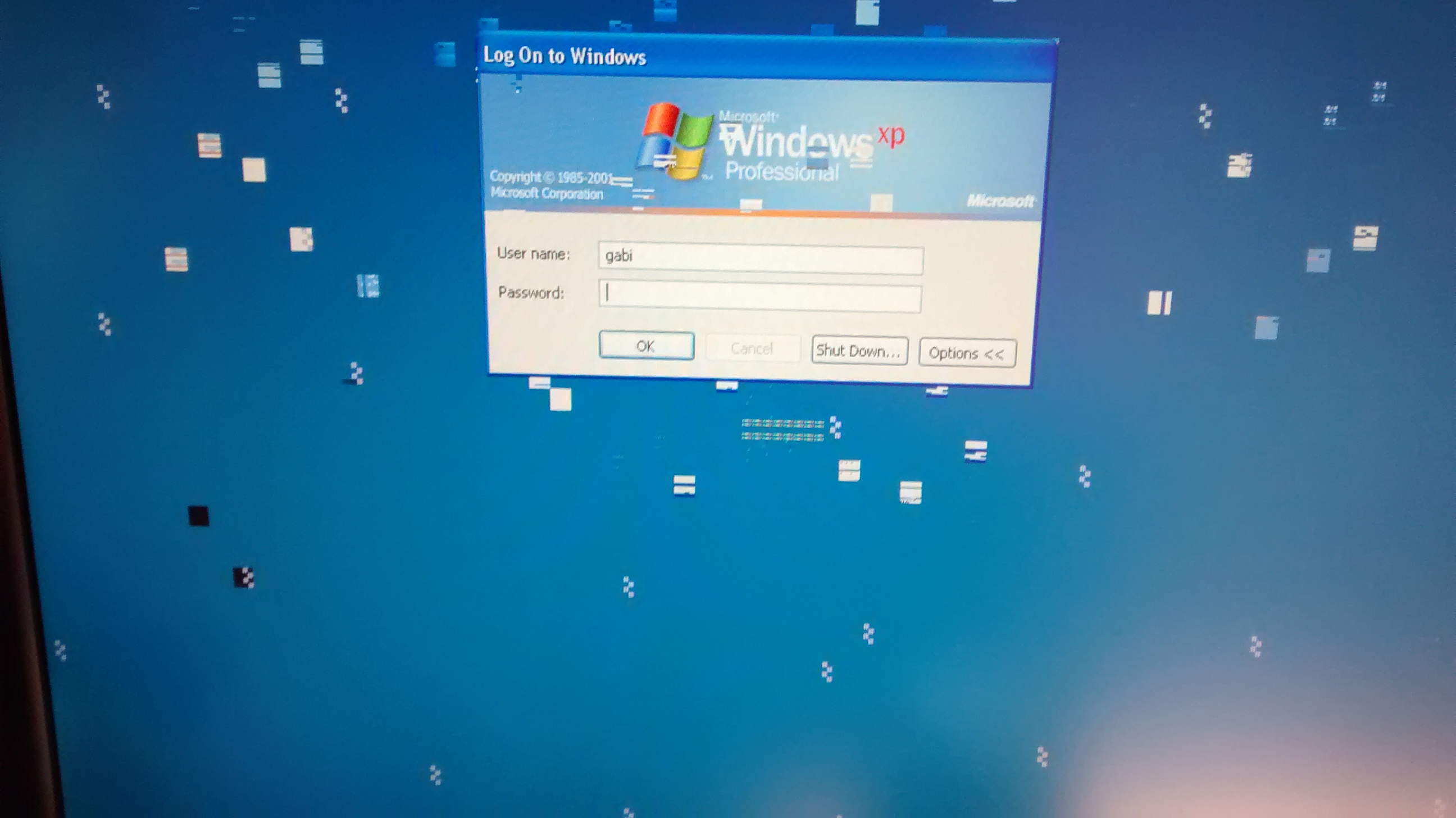

אני מעוניין לדעת אם התקלה הזו (בתמונה) היא נראת כמו תקלה בכרטיס הגרפי ?
הנ"ל מופיע בזמן משחקי מחשב בשבוע האחרון , והוא תוקע את כל המחשב .
לעיתים זה מופיע גם בהפעלה מחדש (כמו בתמונה) , אבל נעלם לו אחרי הפעלה חוזרת .

סביר שכן, אם יש לך אפשרות תשים כרטיס אחר במחשב הזה ואת שלך במחשב אחר.
תוודא שהכרטיס יושב טוב בלוח ושהכבל מחובר טוב.

כששמת את הכרטיס הישן האם גם הופיעו הארטיפקטים האלו(שים לב לא צריך להריץ משחק כדי להבחין בבעיה) ?
נראה כמו ארטיפקטים (יותר נפוץ בלפטופים) ורוב הסיכויים שהתקלה היא אכן בכרטיס מסך שלך.
בדוק קירור של כרטיס המסך שלך, שכן לרוב התקלה מתרחשת עקב חימום יתר שגורם לנתק בחלק מההלחמות של המעבד הגרפי לכרטיס עצמו. מעבר לזה אם אתה לא יכול להכניס פיזית כ.מסך אחר, פשוט תוציא את הלוח מחוץ למארז ותרכיב הכל חיצונית ובצע את הבדיקה.
במידה והתקלה עדיין מתרחשת גם עם כרטיס חדש, פרט על הרכיבים במחשב שלך ונתקדם.
