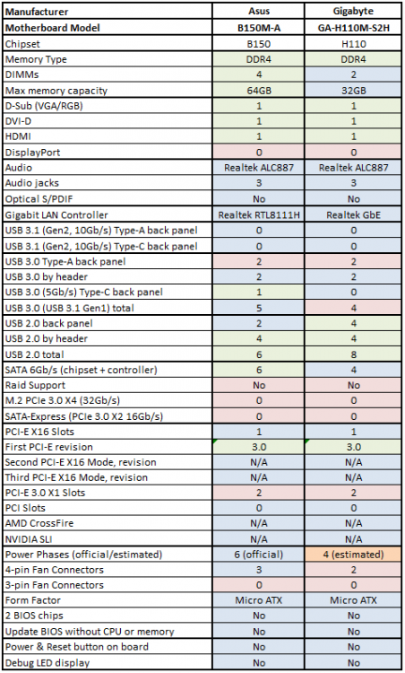

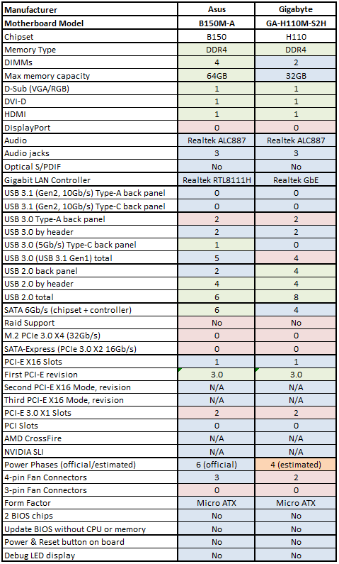

הכנתי לך השוואה בין שני הלוחות הנ"ל. כפי שאפשר לראות ב B150M-A יש 4 חריצי הרחבה לזיכרון לעומת 2 בלבד בלוח GA-H110M-S2H (תומך ביותר זיכרון), יש לו חיבור USB 3.0 בעל ממשק Type-C בפאנל האחורי (לשימוש עתידי), יש לו 6 חיבורי SATA3 לעומת 4 בלבד בלוח של Gigabyte (במידה ותרצה לחבר יותר מ-4 התקני איחסון למחשב) ויש לו 6 שלבי ייצוב מתח למעבד (מה שאומר שהלוח הזה כנראה יחזיק מעמד יותר זמן). מצד שני, יש לו רק 2 חיבורי USB 2.0 בפאנל האחורי לעומת 4 בלוח של Gigabyte.
בקיצור, הלוח של Asus עשיר יותר בתכונות (יותר "מפוצ'ר") ואני באופן אישי חושב ששווה להוסיף עוד 80 ש"ח בשביל לקנות אותו. כמובן שאם התקציב בעייתי, המחשב מיועד לשימושים יחסית קלים (אינטרנט, עבודה משרדית וכד') ואתה קונה מעבד יחסית חלש (בפרט מעבד Pentium G) אני מניח שאפשר להסתפק בלוח של Gigabyte אם ממש אין ברירה.

יש לי קובץ Excel שהכנתי ובו אני מכניס (ידנית) את הפרמטרים של כל הלוחות שבהם אני "נתקל". כאשר אני צריך לעשות השוואה בין מספר לוחות, אני מעתיק את העמודות של הלוחות הרלוונטים מהטבלה ועושה צילום מסך.

באתרי היצרנים בד"כ אפשר להשוות בין מספר לוחות אם, אך לא מצאתי אתר שנותן להשוות בין לוחות מיצרנים שונים.
יש לציין כי אתרים של בחנויות מחשבים (כמו לדוגמא באתר של KSP) ניתן להשוות בין מספר דגמים של לוחות, אך במקרה כזה יש הגבלות - מספר הרכיבים שניתן להשוות הוא מוגבל, לא כל סוגי הרכיבים (לוחות אם במקרה זה) מופיעים באתר ולא כל הפרמטרים שמעניינים אותי מופיעים בנתונים שבאתר. לכן הכנתי טבלה עם נתוני לוחות אם בעצמי ואני משווה בין הלוחות השונים כאשר יש צורך בכך.
