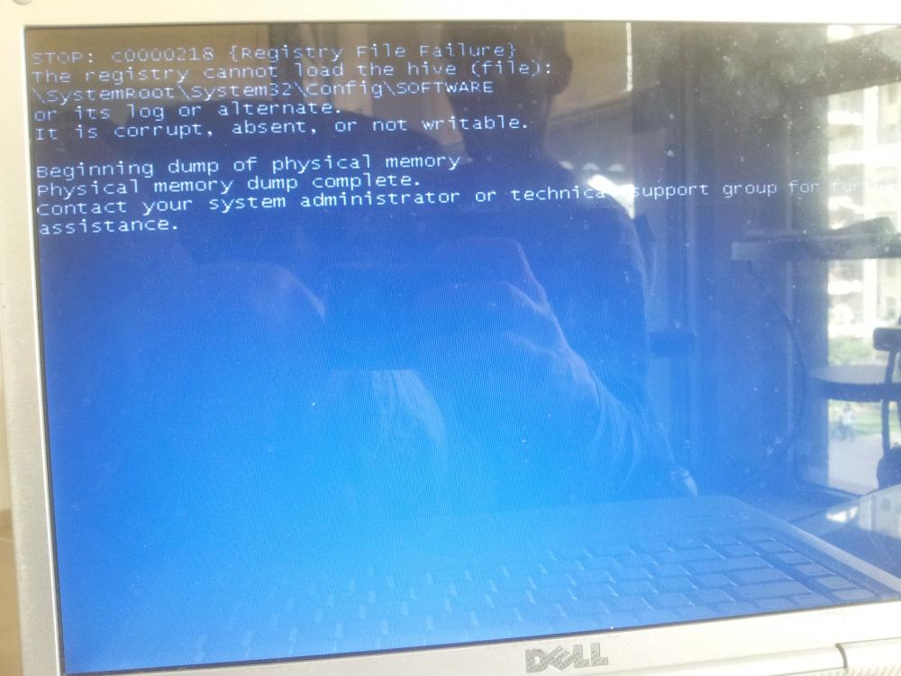

בשבוע שעבר הדלקתי את המחשב והווינדוס לא עלה , במקומו עלה מסך כחול עם הודעה registry file failed (מצורפת תמונה ) . חקרתי קצת באינטרנט על פתרון לתקלה ונאמר שצריך להכניס cd של winxp ולעבור לRecovery Console ומשם לפי ההנחיות :

נשמע כמו תקלה בדיסק. תבצע סריקה מלאה לכונן באמצעות CHKDSK /R (אפשר דרך הRECOVERY CONSOLE). אם המחשב יימצא שגיאות ויתקן, יכול להיות שהמערכת תעלה, או שהתקנת תיקון תאפשר לה לעלות. במקרה כזה, הייתי בודק את הדיסק טוב באמצעות תוכנה כלשהי שמנטרת SMART - ייתכן שהוא גוסס.
לאחר שתברר מה המצב עם הדיסק, תוכל לקבל החלטות אחרות - האם שווה להתקין Win7, האם שווה להשקיע בזכרון נוסף וכו'.

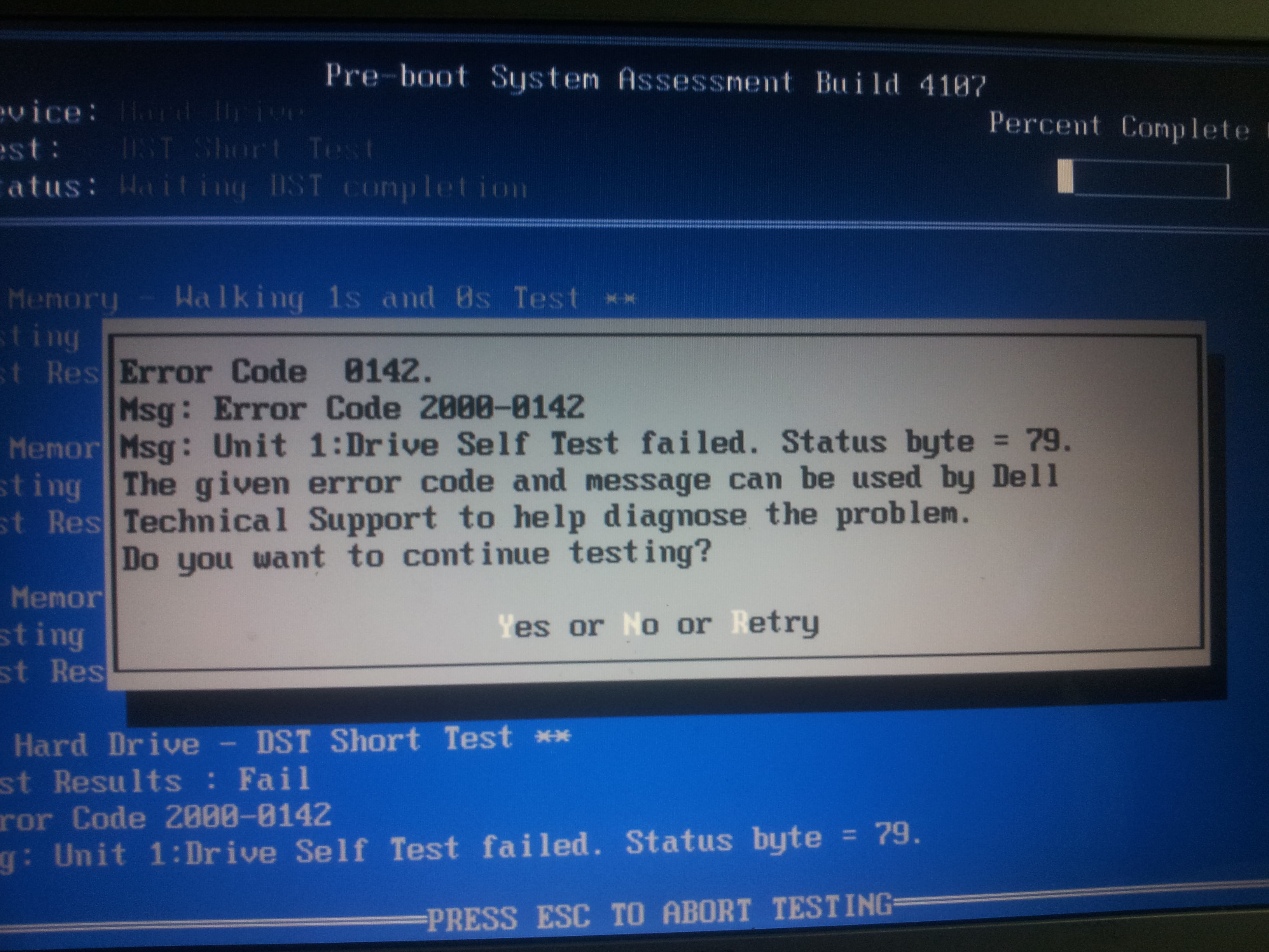

הי , בצעתי סריקה מלאה לכל רכיבי החמרה . זאת עשיתי ע"י לחיצה על מקש F2 ולאחריו Diagnostic Test .
לאחר בצוע הסריקה התקבלה שגיאה : Error Code 2000 - 0142(מצורפת תמונה)-Drive self test failed . מחיפוש קצר בגוגל מתברר שהתקלה בהארד דיסק .
האם אפשר לעשות משהו כדי לפתור את התקלה ? כלומר אם רק חלק מהסקטורים בהארד דיסק פגומים אז לא להתשמש בהם ולהשתמש אך ורק בתקינים ?

כעקרון CHKDSK מנסה לעשות בדיוק את מה שאמרת - הוא מנסה לחלץ מסקטורים פגומים את מה שאפשר ומסמן אותם שלא ישתמשו בהם. ייתכן שאחרי פעולה כזו תוכל איכשהו להעלות את המחשב ולחלץ מידע, אבל בכל מקרה הייתי נמנע מלהמשיך להשתמש בדיסק כזה, או לפחות עושה זאת בזהירות רבה. לרוב בקשיחים - ברגע שבעיות כאלה מתחילות, הן הולכות ומתרבות, והדיסק הופך ללא אמין.

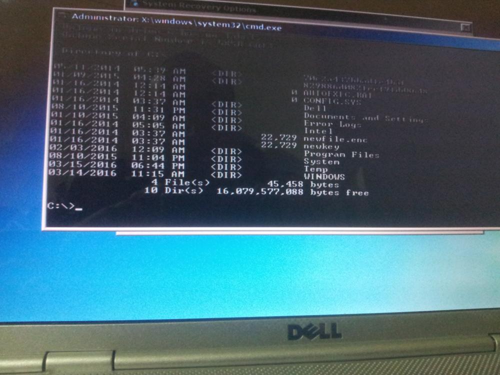

כן ,
הצלחתי לבצע boot. פתחתי cmd prompt ויש לי גישה לשני הסקטורים של ההארד דיסק: c:,d: ולכל הקבצים בתיקיות .
אם כך , אתה ממליץ לגבות מה שניתן וכבר לרכוש הארד דיסק חדש?

בגדול, כן, זה מה שהייתי ממליץ.
אם אתה רוצה לשחק עם המזל, אתה יכול לבדוק:
1) כמה סקטורים פגומים יש כרגע
2) על אילו תקלות מדווח הSMART (למשל - reallocated sector count)
ואז - אם זו לא כמות גדולה, ואם כרגע המחשב עובד רגיל, ואם בינתיים לא איבדת שום דבר חשוב - אתה יכול לגבות הכל, להמשיך להשתמש במחשב ולהיות עם האצבע על הדופק, להמשיך לבצע בדיקות תקופתיות של הנתונים הנ"ל ולהיות מוכן לזה שהכונן יקרוס סופית בכל רגע.
זה נשמע מוזר, אבל כבר יצא לי לעבוד ככה בעבר על מחשבים שידעתי שאין שם שום דבר חשוב בשבילי (או שהכל מגובה), ושלא אכפת לי אם ברגע מסוים ובהתראה קצרה המחשב יושבת לתקופה מסוימת. אך אם מדובר במחשב עיקרי - לא הייתי עושה את זה.
