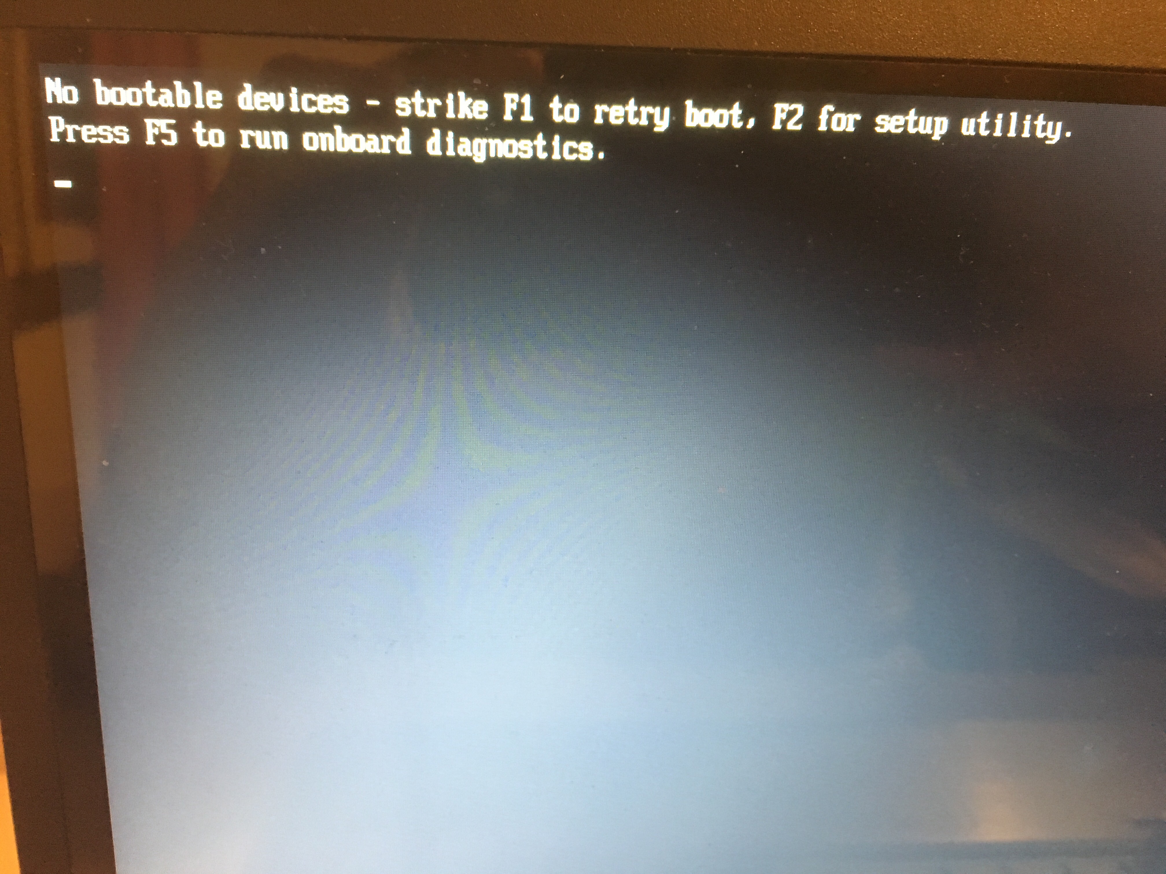

הלפטופ לא עולה לוינדוס
שלום
שאני פותח את הלפטופ אני מקבל הודעת שגיאה
No bootable decides
מה אפשר לעשות?
(לפני זה היה מסך כחול ולאחריו ריסטרט)
מן הסתם הכונן הקשיח שלך נפגם, או במקום השני חלונות נהרסה.
נסה לכנס לF2 ושם למצוא את הכונן הראשון שעולה, גם אם יש לך סטיק או כונן עם מערכת ההפעלה, הכנס ושים אותה ראשונה והכנס למצב RECOVERY ותנסה לשחזר את הBOOT ..זה ממש בקצרה.

היי,
הבעיה היא או בדיסק הקשיח או במערכת ההפעלה.
1. תיכנס לביוס ותבדוק האם הביוס מזהה את הדיסק.
א. אם כן, תנסה לשחזר את המערכת דרך לחיצת כפתור F11.
ב. אם לא, צריך להחליף את הדיסק.
בהצלחה

תודה! אנסה לשחזר באמצעות דיסק און קי עם התקנה של וינדוס . במידה ולא יעבוד יש איזו תוכנה שאני אוכל להעלות מהביוס כדי לגבות הכל לפני שאתקין מחדש?
יש שלל BOOTDISK שאפשר כמו DLCD משהו כזה
אני קצת אולד סקול HIREN 15.2
