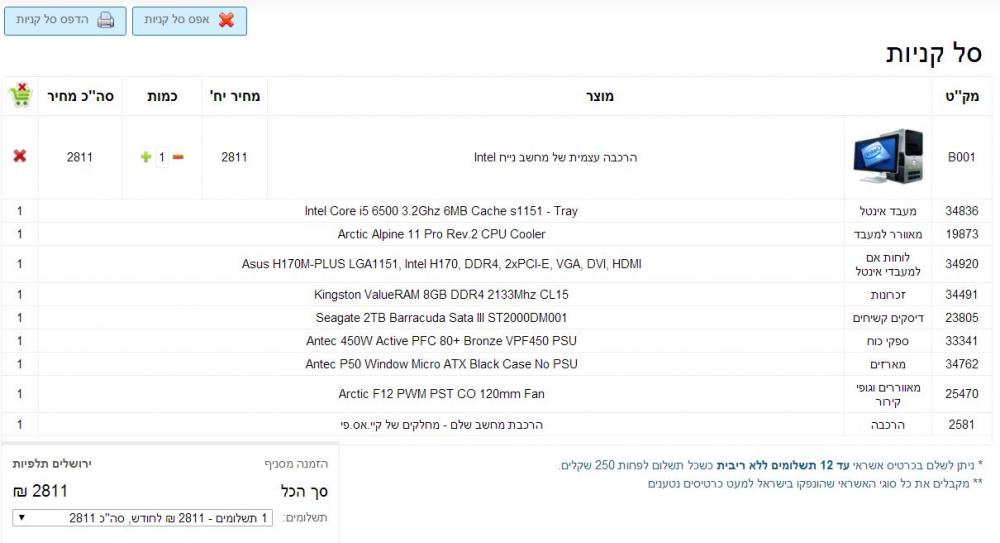

מה דעתכם על המפרט הבא?
שלום לכולם, מה אתם חושבים על המפרט המצורף בתמונה?
יש לי כרגע מחשב בן 6 שנים ששודרג עם הזמן והגיע הזמן להחליפו.
למפרט בתמונה יתווסף כונן SSD של סמסונג EVO 840 שרכשתי לפני שנה + כונן 1TB עם כל החומר האישי שלי.
השימושים שלי כבדים אך לא כוללים משחקים כלל.
המחשב דולק 24\7 ומהווה מרכז המולטימדיה הביתי [נמצא בסלון - אין לנו כבלים בבית].
חשוב מאוד מהירות המחשב, שיהיה לטווח ארוך, צריכת חשמל נמוכה. לא מתכוון לעשות OC.
תמיכה בכל פורמטי הסרטים ועבודה עם קודי. הזרמת סרטים וסדרות למחשבים אחרים בבית, עריכת מסמכים באופן יומיומי.
יש מספר תוכנות גיבוי שעובדות כל הזמן ומסנכרנות ללא הפסקה כגון דרופבוקס, גוגל דרייב, crashplane, ועוד.
המפרט מאוזן? ייתן מענה לכל הדרישות? הייתם משפרים \ משמיטים משהו מהמפרט?
תודה לכל העוזרים.
סביר לחלוטין אפילו מצויין.
הייתי מוסיף כונן SSD להתקין עליו את מערכת ההפעלה, ולאחסן את כל המדיה בכונן המכני.
בנוסף הייתי ממליץ על KIT של שני זכרונות של 4GB במקום בודד של 8GB.

תודה. כפי שציינתי יש לי כונן SSD אז הוא יהיה קיים במחשב ולא מופיע במפרט.
הרכיב החשוב ביותר במחשב מבחינתי ללא ספק!
תודה על העיצה של 2 הזכרונות, אין הבדל משמעותי במחיר אך מצד שני אני קורא שפערי הביצועים בין KIT אחד של 8 לעומת 2 של 4 - לא מורגש כלל.
שאלה נוספת. בהתאם לשימושים שציינתי אני מבין שכרטיס המסך המובנה של אינטל מעולה ותומך בכל הפורמטים [ווידאו].
האם יש היגיון כלשהו בקניית כ.מסך למרות שאני לא משחק בכלל במשחקים?
לא.
הצריכה שלו לא תהיה נמוכה במיוחד בהשוואה לnuc.
המפרט סבבה סה"כ.
שתי הערות-
1. למה לוח h170 אם לא מתוכנן raid?
2. אם המחשב דלוק 24/7 ונמצא בסלון לא הייתי מתפשר על הקירור הזה (של המעבד) כי מנסיון, הוא לא שקט ואוהב אבק..
אפשר לדעתי להעביר קצת כסף מהלוח (במקומו לדוגמא יש לוח מקביל b150) לטובת קירור טוב יותר.

תודה על התשובה.
בקשר לצריכה, אני משווה אותו למחשבים נייחים אחרים ולא ל-NUC. [בטוח שביחס למחשב הנייח בן ה-6 שנים שלי הוא יהיה חסכוני :)  ]
שאלה נוספת חברים: אני רואה שהמארז בתצורה " Micro ATX, Mini-ITX " ולוח האם בתצורה " ATX Form Factor "
איך אוכל להיות בטוח שהם מתאימים?
stojakovic - תודה על תשובה.
בקשר ללוח האם, יתכן ובעתיד אני ארצה שדרוגים וראיתי שפער המחיר נמוך בין B150 למה שבחרתי אך התמיכה של H170 רחבה יותר.
בפער של 100 ש"ח אני מעדיף לוח שיפתח לי שדרוגים עתידיים [אני קונה מחשב אחת לכמה שנים]
לגבי הקירור - מה אתה ממליץ לי לקחת במקום?
הלוח מיקרו.
ז"א זה מתאים?
תודה.
כן.
none77- מה דעתך על הקירור במחשב? היית מחליף את המאוורר של המעבד או את המאורר הנוסף שמוציא את האוויר החוצה?
מבחינת קירור ורעש הוא סביר, הוא pwm ז"א שמהירות הסיבוב ובהתאם הרעש משתנה בהתאם לטמפ' המעבד, לא צופה שהמעבד יתאמץ יותר מדי.
סוג המיסב שלו הוא וריאצה של fdb (יש על זה פטנט) שנקראת rifle bearinig. אני לא יודע מה הרגישות של המיסב הזה לאבק, dbb וfdb אמיתי בכללי פחות רגישים לאבק לעומת sleeve רגיל שרגיש. בגדול sleeve אורך חיים קצר יחסית כ30000 בתנאי שהוא ממוקם אנכית מהנסיון שלי הם מתים הרבה לפני בגלל אבק, זה משתנה גם מאוד באיכות של האטימה מסביב למיסב, הם שקטים בהתחלה ואם הזמן הרעש גדל יחסית הרבה.
dbb סוסי עבודה ששורדים הרבה משוער כ50000 משתנה בהתאם ליצרן ולטמפ' וכו', יחסית רועשים בהתחלה אבל עקומת הרעש שלהם עם הזמן בשיפוע מתון יחסית.
fdb ונגזרותיו זה sleeve משודרג שאמור לתת אורך חיים בסביביות dbb קצת יותר או קצת פחות, מאוד תלוי ביצרן אם היתרון של רעש התחלתי של sleeve ועקומת גדילת רעש מתונה עם הזמן.
אישית בac לא יודע כמה המאווררים שלהם שורדים, באתר שלהם המאווררים שאמורים לשרוד הרבה ומוגדרים 24/7 עם co הם dbb.......בתעשייה בתנאים קשים (לא במחשבים) בוחרים בdbb.
מצד שני ברגע שמגדירים בביוס על התראה של כשל מאוורר מעבד והתראה טמפ' לא הייתי מוטרד מזה, הכי הרבה מחליפים, כל מאוורר כושל בסוף, המעבד גם יודע להגן על עצמו.
(מעריך שגם ב24/7 המאוורר ישרוד 3 שנים).
בלי קשר לסוג מיסב עיקר הרעש מושפע ממהירות הסיבוב, בנוסף לאלו יש את חברת noctua עם המיסב שלהם sso/sso2 ששורד ושומר על שקט יחסית עם השנים, בלי קשר זו חברה איכותית, הבחירה שלי למחשב כזה 24/7 היתה אחד מקרורי הlow profile שלהם, לא שמוצרים אחרים לא טובים, קשה להתחרות איתם.
