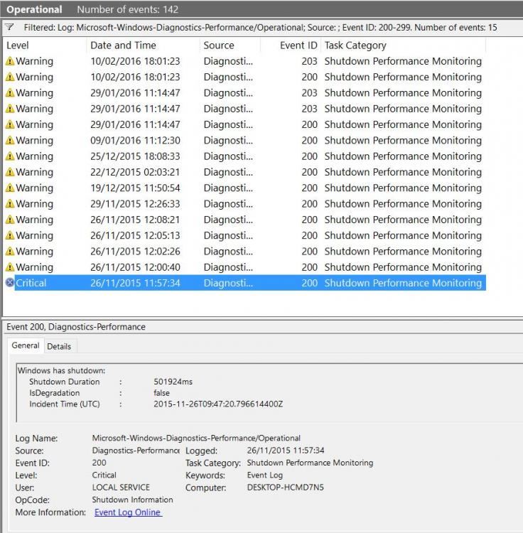

3) מצאתי כלי כלשהו של ווינדוס כמו שמראים פה , ובאמת יש לי שם כמה וכמה אירועים, חלק מופיעים כ-Warning ועוד אחד כ-Critical (אפשר לראות שם את זמני הכיבוי ואני רואה פה 20, 38, 50 דקות ועוד כאלה). אבל אני לא יודע מה לעשות עם המידע שאני מקבל שם. צירפתי פה את התמונה של האחד הקריטי.

מה שמוצג לך זאת לא הבעיה. זה פשוט דיווח שהכבוי ארוך מדי !
מן הסתם תוכנה או דרייבר שאינם של מיקרוסופט.
מי או מה ? רק באלימינציה ניצן לברר. להסיר תוכנות ולבדוק. כנ"ל לגבי דריברים.
