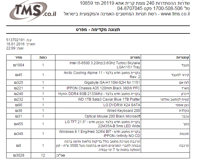

* קיבלתי הצעה אחת אני מצרף אותה כאן אבל היא נראת לי קצת יקרה יחסית למה שמציעים מה דעתכם? אודה מאד לעזרתכם

לגבי המפרט שנתנו לך, אם מסך ומערכת הפעלה כלולים במפרט תחשוב שהמחשב עצמו עולה כ2300 ש''ח, וזה מסך פשוט יחסית.
אם שילבנו מסך טוב בתוך המחשב יוצא לנו מחשב מאוד בסיסי. 8 זה מארז מאוד יקר שמתחיל באזור ה500-600 ורק עולה, אתה מוכן להשקיע את הסכום הזה בשביל רמת רעש 8 ?

לך למפרטים מומלצים וקח משהו ב1600-1700 שקל, תוסיף 300 שקל של מערכת הפעלה ופרגן לעצמך במסך IPS על רמה.
או שאתה יכול לקחת משהו ב2000 שקל, תוסיף מערכת וכו' ותיקח מסך טיפה יותר פשוט עם פאנל TN.

לא מומלץ ספק ג'נרי לאף מערכת, תתמקד קודם איזה מעבד אתה רוצה, זה לא חד משמעי.

אני לא ממליץ, בעקרון ניתן מעבד 2 ליבות, מצד שני זה לא חד משמעי כי המעבד שהוצא אכן חזק יותר (4 ליבות) הוא צפוי להשאר רלוונטי יותר זמן, היו על זה אין ספור וויכוחים כמובן שזה גם עניין של תקציב יש גם מעבד i3 עם 2 ליבות אמיתיות ו2 מדומות, מבחינת ביצועים הוא קרוב יותר למעבד עם 2 ליבות, התמורה שלו למחיר לא משהו, אבל הוא חזק מה2 ליבות וזול מi5.
