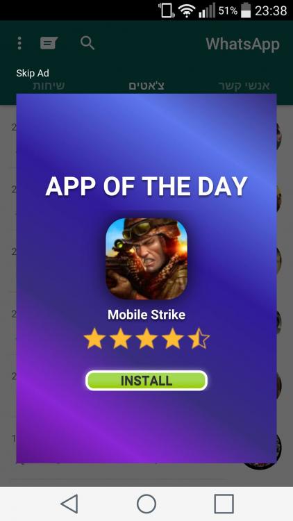

אהלן חברים, לפני חודש בערך התחילה לקפוץ לי פרסומת למשחק וקישור לGOOGLE PLAY בעיקר בזמן גלישה בוואסטאפ...
אין לי יותר מדי ג'אנק על המכשיר, הוא חדש, אני לא מוריד משחקים בכלל... לא נכנס לאתרים הזויים וכו' וכו'...
ניסיתי באמת, הכל... הורדתי כל אפליקצית אנטי וירוס וניקוי אפשרית שיכלתי למצוא, מחקתי זכרון מטמון של אפליקציות, מחקתי אפליקציות... עשיתי ריסטים וכו' וכו' ושום דבר לא עזר... כל כמה זמן קפצה הפרסומת הזאת, אפילו כשאין אף אפליקציה פתוחה, אני מדליק את המכשיר ולפעמים עולה הפרסומת על המסך.
אז עשיתי RESET לפלאפון להגדרות יצרן, נפתרה הבעיה.
היום פתאום אני פותח את המכשיר, גולש קצת, ושוב זה חזר...
באמת שאני מיואש, זה לא קרה לי אף פעם במכשיר הקודם NEXUS 4, רק מאז שהחלפתי לG3 לפני חודש זה תוקף אותו.
מישהו מכיר, יודע מה זה החרא הזה ואיך פותרים את זה באמת ???
מצרף תמונה, אגב גם פעם הקודמת זאת הייתה פרסומת לMOBILE STRIKE הזה...

תצרוב גרסה מחדש
והפעם סטוק נקי.
