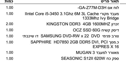

הי חברים,
אני רוצה לשדרג את המחשב שלי כדי שיוכל להריץ משחקים כבדים יותר בהגדרות גבוהות יותר וגם יתאים קצת יותר לאלגוריתמים כבדים ב MATLAB.
מכיוון שאני מזמן לא מתעסק בדברים האלה אשמח אם תוכלו לייעץ לי מה לשדרג עד 2000 שקל.
המפרט הקיים מצורף בתמונה.

יש גם HD נוסף של 500 גיגה שלא מצויין שם.
בסיס טוב.
זכרון 16GB, )להוסיף 8)תנתר ותראה אם צריך.
כרטיס מסך gtx 970.
ssd 250GB. כדי שתוכל לשים עליו הרבה תוכנות ומשחקים.
הכונן והכרטיס יוכלו להמשיך אתך הלאה.

לגבי הכרטיס זה תלוי אם חשוב לך במיוחד שקט, המהרה, קירור בגדול הכרטיס הזה סה"כ שקט וקריר יחסית בכל מקרה הייתי בוחר כרטיס עם קירור מתקדם, תציין חנות.
**במידה והמתלב יותר חשוב לך, ניתן לשדרג מעבד, או מעבד ולוח, ואז לא יישאר מספיק לכרטיס אולי תמצא i7 משומש לתושבת שלך מעריך שזה ייתן כ20% שיפור.
