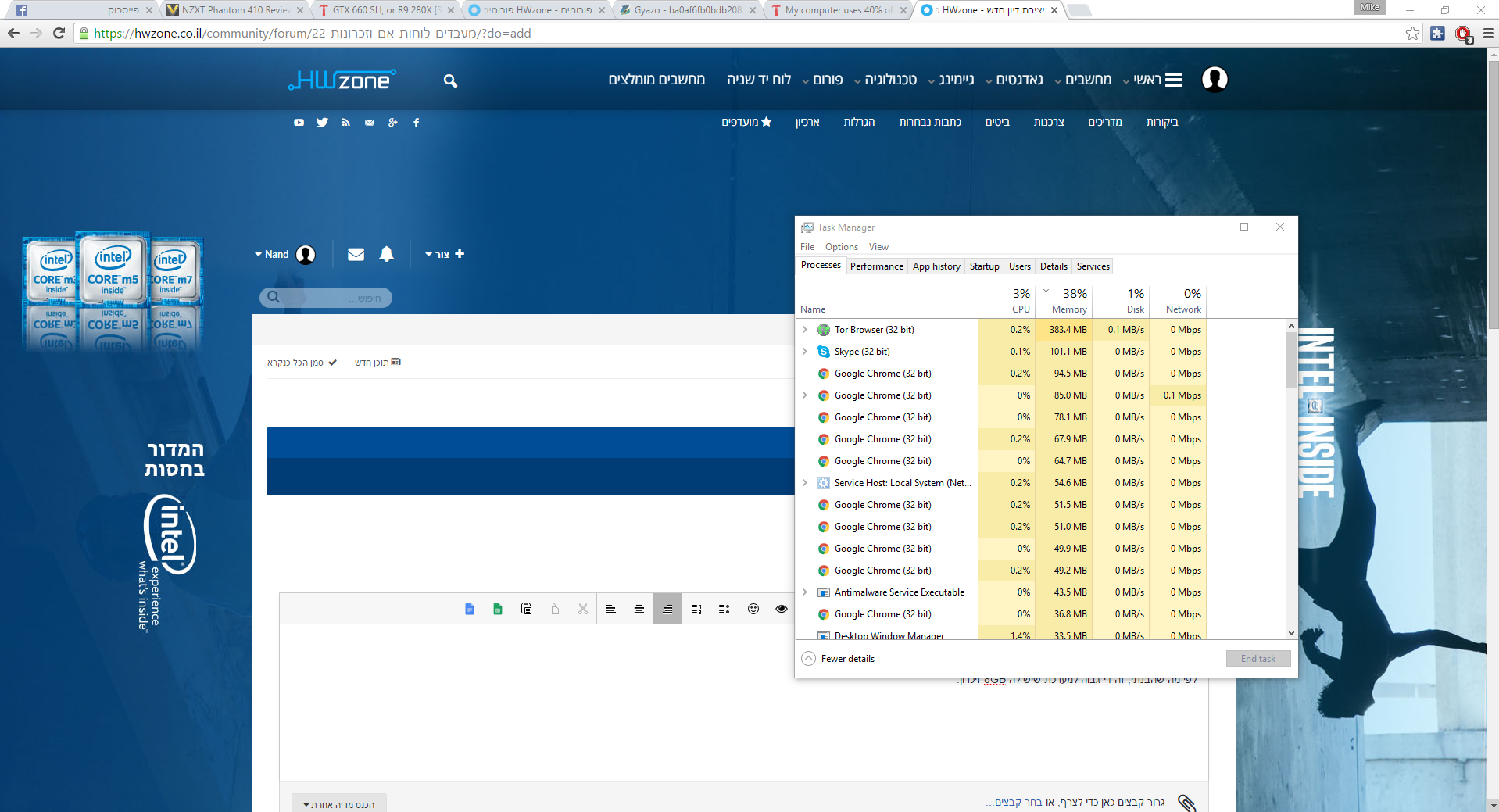

שלום לחברי הפורום,
לאחרונה נוכחתי לדעת שמערכת שלי מנצלת בין 39 ל-42 אחוזי שימוש בזיכרון ה-RAM במנוחה. לפי מה שהבנתי, זה די גבוה למערכת שיש לה 8GB זיכרון.
הבעיה שאני לא יודע אם להגדיר גלישה בדפדפן TOR + כרום עם כמה טאבים פתוחים כמצב "מנוחה". שמתי לב שככל שאני סוגר יותר טאבים, כך הצריכה יורדת בהתאמה.
אני חושב שאפשר לשלול אפשרות של רוגלה (malware) כי בדרך כלל מדובר בכאלה שמקפיצות את צריכת הזיכרון ל-90%~100%.
השאלה שלי היא האם זה תקין? כי 40% מתוך 8GB זה 3.2GB של ניצול, כלומר שאם במצב כזה אני מפעיל משחק אני נשאר רק עם 4.8GB פלוס מינוס, ואני בטוח בכך שזה לא מספיק עבור המשחקים.
שדרוג ל-16GB של RAM יעזור או שזאת בעיה שצריך לטפל בה ברמת המערכת הפעלה?
אשמח לעזרה,
תודה.
אני מצרף תמונה ברשותכם:

לא בטוח שהבנתי - איך עלית על התכונה הזאת שגורמת לצריכה מוגברת של זיכרון? יש איזשהו כלי שמאפשר לצפות ביישומים/קבצים שצורכים כמות גדולה של זיכרון? אני אישית לא הייתי עולה על זה.
במקרה שלי, אין לי תוכנה מסוימת ל-SSD, אז אני לא חושב שזה קשור אליו. הפעלתי גם אני סריקה של Malwarebyte + Avast (במקרה יש לנו את אותן תוכנות הגנה/אבטחה), ולא מצאתי שום דבר. אני חושב שאין שום דבר חריג במה שקורה אצלי, דפדפן ה-TOR (שהוא מבוסס על Firefox) לוקח זיכרון, אני גולש במקביל גם בגוגל כרום, מתקשר עם אנשים בסקייפ, לפעמים משתמש ב-uTorrent, ו-RealTake HD מופעל אוטומטית ו-OneDrive פועל ברקע. אני מגיע בקלות ל-50% של צריכת זיכרון, מה שמשאיר לי רק 4GB פנוי לשימוש. אני חושב שאלו יישומים לגיטימיים/סטנדרטיים שנמצאים אצל רוב המשתמשים (חלק עושים שימוש בכמות גדולה יותר של תוכנות, חלק עושה פחות), ולדעתי הסטנדרט של נפח זיכרון, שעומד היום על 8GB עבור גיימרים, אט אט מתחיל לעלות ל-12 או 16 ג'יגה של זיכרון. אני יכול להניח שזה הפתרון היחיד עבורי. הרי במצב שבו אני משחק במקביל לצד התוכנות האלה, 4GB בלבד לא יספיקו.

אחרי הרבה חיפושים ודיונים ברשת, מצאתי את הבעיה. מסתבר שב-Windows 10 יש דליפת זיכרון של איזשהו דרייבר (דליפת זיכרון הכוונה למצב שבו תוכנה מבקשת ממערכת ההפעלה להקצות לה מקום בזיכרון, אבל לעולם לא משחררת אותו). בהסתמך על המדריך הזה, מצאתי ש-WFPN שמופיע ב-Poolmon לא מתנהג כמו שצריך. ראיתי שאנשים כבר דיווחו על ה-Tag הזה שיכול להעיד על דליפת זיכרון, וזה מתקשר לדרייבר של כרטיס הרשת שלי (יש לי לוח Gigabyte Z97X Gaming 3), כך שהחלטתי לעדכן אותו.
הפתרון הזה עזר להפחית את הניצול הגבוה בזיכרון המערכת ללא סיבה (למשל בעבר רק כשהייתי מדליק את המחשב, אחוז השימוש היה עומד על 57). מצד שני, הסיבה שבגינה מלכתחילה ניסיתי לפתור את הבעיה הזו היא חוסר היכולת לשחק במשחק APB:Reloaded כמו שצריך - מאז שקניתי את המחשב אני משחק על הגדרות Low עם 80FPS, אך לצערי יש נפילות ל-60~40 FPS, ועדיין לא מצאתי פתרון לבעיה הזאת.
