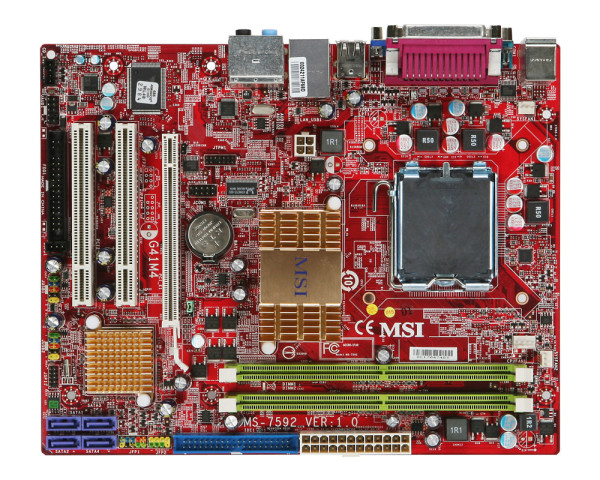

בלוח אם שלי איפה נמצא החיבור של הכרטיס מסך?

יש לי עוד שאלה : בלוח אם שלי איפה נמצא החיבור של הכרטיס מסך הזה?
יכול להיות שאין לו חיבורים,יש כמה כאלה שהם בלי.
זה אמור להיות החיבור הלבן שיותר קרוב אל הבטריות אם אני לא טועה.

זה החיבור, ה2 האחרים הם PCI רגילים אם החוברת הפעלה של הלוח אם עדיין אצלך אתה תראה שזה הסלוט.
אתה גם יכול ללכת לפה: http://www.msi.com/product/motherboard/support/G41M4F.html#down-manual
להוריד ת'חוברת תדפדף מעמוד +12 ואתה תראה שזה אותו אחד
