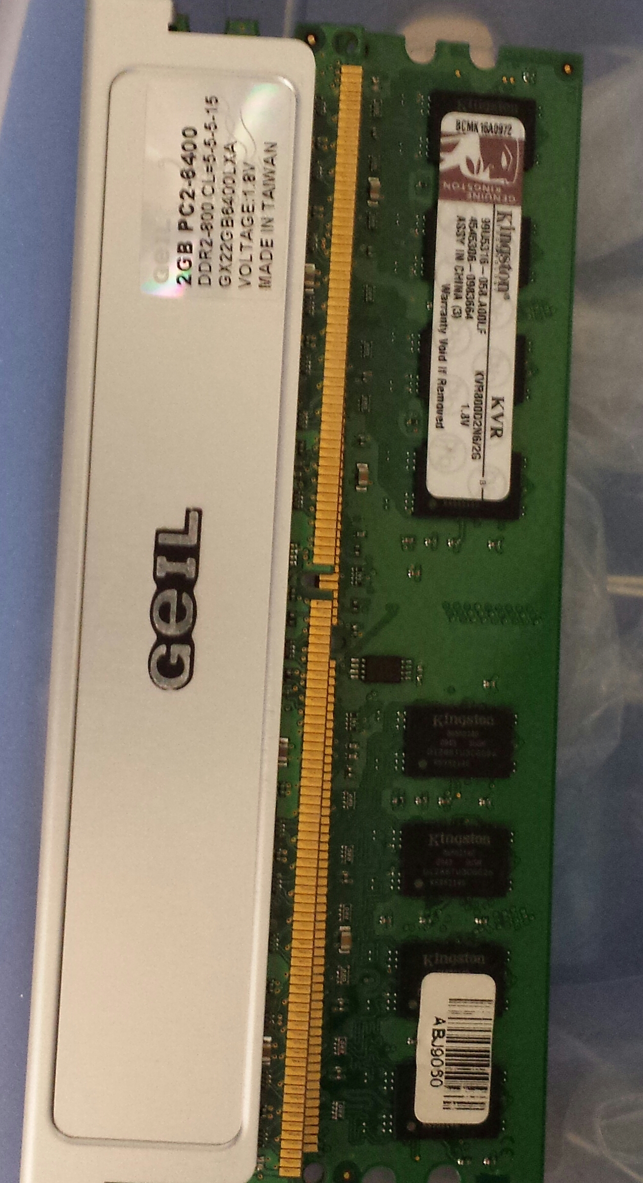

1. מהו דגם לוח האם המדוייק שלך? אני מניח שמדובר ב P5G41C-M או ב P5G41C-M LX, שניהם של Asus. אני לא מוצא דגם בשם P5G41C-LM.
2. בהנחה שמדובר באחד מהלוחות הנ"ל, אז הלוח שלך תומך ב 8GB של זיכרון ב-2 חריצי הרחבה לזיכרון. יש לשים לב כי בלוח יש 4 חריצי הרחבה לזיכרון, כאשר שניים מהם הם מסוג DDR2 ושניים - מסוג DDR3. לא ניתן להשתמש גם ב DDR2 וגם ב DDR3 במקביל. אם במחשב מותקן זיכרון מסוג DDR3 ואתה מנסה להוסיף את הזיכרון שבתמונה, שהוא DDR2, זו הסיבה מדוע הזיכרון לא מזוהה.

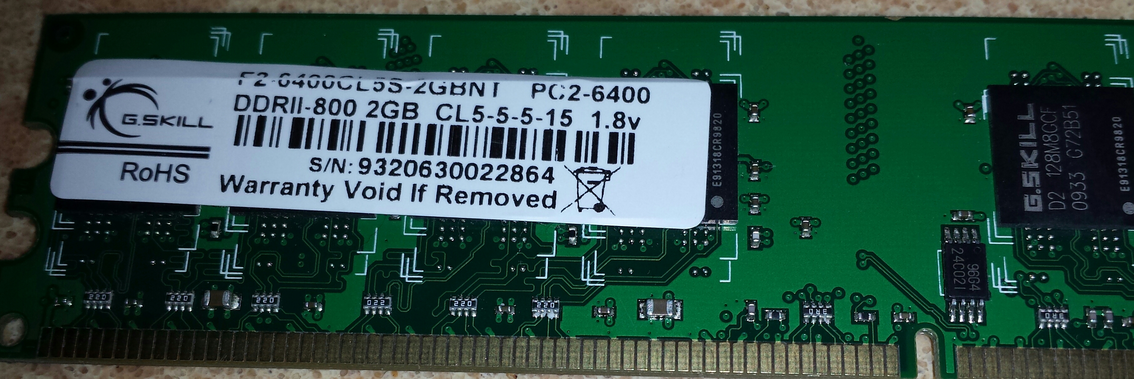

1. האם קיים מודול זיכרון איתו המחשב כן עובד? אם כן - באיזה זיכרון מדובר?
2. אם המחשב לא עובד עם שני מודולי הזיכרון שבתמונה (שניהם זיכרונות DDR2 בנפח של 2GB שעובדים בתדר של 800MHz ובמתח של 1.8V) כשרק הם מותקנים אבל כן עובד עם מודול זיכרון אחר, הרי שיש בעיית תאימות בינם לבין לוח האם או שהם פשוט לא תקינים. בדוק אותם במחשב אחר.
3. שוב - ודא שגירסת הביוס של לוח האם היא העדכנית ביותר (במקרה של הלוח P5G41C-M LX גירסת הביוס האחרונה היא 0702 מה 4/5/2011).

1. הזיכרון הקיים הוא גם כן מודול זיכרון DDR2 בנפח של 2GB העובד בתדר של 800MHz ובמתח של 1.8V, בדיוק כמו הזיכרונות שאת תמונתם פירסמת בהודעה הראשונה (למעשה הזיכרון הזה זהה גם בתיזמונים לזיכרון של GeIL). לכן, שוב, הסיבה לכך ששני הזיכרונות האלו לא עובדים היא אי תאימות ללוח האם שלך או שהם פשוט לא תקינים.
הערה:
דגם הזיכרון של GeIL שמופיע בתמונה הוא GX22GB6400LXA. ברשימת הזיכרונות הנתמכים בחוברת של לוח האם מופיע הדגם GX22GB6400LX של GeIL, שהוא כנראה דיי דומה לו, אם לא זהה לחלוטין (אני לא יודע מה משמעות ה A בשם הדגם). יותר מזה, דגם הזיכרון של Kingston שבתמונה הוא KVR800D2N6/2G ודגם זה כן מופיע ברשימת הזיכרונות הנתמכים ע"י לוח האם. לאור זאת הייתי מסיק שהזיכרונות הנ"ל פשוט אינם תקינים. אני ממליץ שתבדוק אותם במחשב אחר בכדי לוודא.
