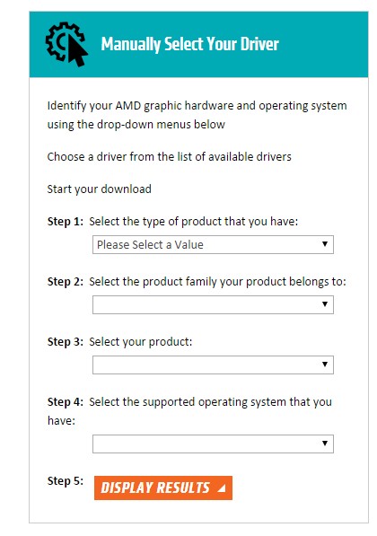

http://support.amd.com/en-us/download
זה עמוד ההורדות הראשי מצד שמאל יש לך סעיף שאתה יכול לבחור מנהל התקן בצורה ידנית שלב אחר שלב (לזהות את הכרטיס ומערכת ההפעלה וזה יוציא לך את הדרייבר הנכון). צירפתי תמונה.
