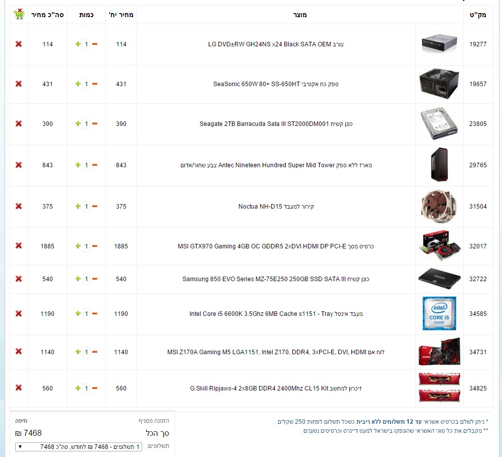

קודם כל הבהרה קטנה שאין לי מומחיות אדירה בהרכבת מפרטים בד"כ אני משקיע יומיים שלושה של מחקר לפני שאנ ימרכיב מפרט ככה שאני לא מעודכן עדיין.
שנית יש לך כאן מדור מפרטים מומלצים, רק תעדכן את הרכיבים מעט בהתאם למה שהשתנה בשוק: https://hwzone.co.il/specslist/
עכשיו די חרגתי לך מהתקציב אבל זה כי אני מופרע ובקטע של "עוד כמה שקלים לא יזיקו". העיקרון כאן היה שרצית,
1. מקסימום ביצועים לFHD
2. אופציה לשדרוג עתידי
3. הכנה לOC
4. רצית SSD של 250 GB למרות שיש כאלו של 240 שמוזילים את המחיר.
קח את זה כ"קווים מנחים" ואני מניח שמחנות אחרת עם מגוון יותר גדול של מוצרים תוכל להתמודד עם זה יפה יותר ולקבל מחיר יותר טוב.

תראה, בעיקרון קיבלת מפרט... יקר.
תן לי להכניס כמה תיקונים לפי הדרישות שלך, כרגע אין לי כ"כ זמן להרכיב חדש אבל אלה השינויים -
מארז: משהו הרבה הרבה יותר זול, למשל זה, חסכת מעל 450 ש"ח:
http://ksp.co.il/?uin=25159
קירור, זה לגמרי יספיק אם אתה לא עושה OC (שים את ה-LNA - שקט מאוד), עוד 125 ש"ח:
http://ksp.co.il/?uin=27100
זכרון - למה 16GB? קח 8, יריץ בלי שום בעיה או איטיות את כל המשחקים שציינת (הם פשוט מנצלים פחות מ-8...). עוד 280 ש"ח "נשארו בבית".
6600K הוא מצויין, יש לי כזה. אבל היום יש כבר 6600, ה-K הוא רק עבור OC. והמעבד מהיר, למשחקים הוא לא צוואר בקבוק ולא צריך OC. עוד 70 ש"ח.
לא מאוד קריטי, אבל אם לא עושה OC לא צריך...
לוח ב-1200 ש"ח?! למה? מה רע בזה, 400 ש"ח פחות? (אפשר לרדת הרבה יותר, אגב..)
http://ksp.co.il/?uin=27942
קיצר, מעל 1300 חסכון ולדעתי לא תרגיש כמעט הבדלים.
אם אתה מחפש ספק שקט יותר, אגב, קח את זה. יוסיף 200 ש"ח אבל נחש מה. אין לו מאוורר. 80+ פלאטינום, יהיה שקט גם בעוד 7 שנים (..כי כאמור אין מאוורר שיתחיל להרעיש).
http://ksp.co.il/?uin=17883

חחח כן אמרתי שאני מופרע בקטע של מפרטים אני מהבזבזנים רק הערה לשני המפרטים שלכם הוא רצה OC בעתיד אז אולי יש מקום למעבדי K.

הבחור אמר שהוא רוצה כמה דברים עם המפרט שלו והשתדלתי לעמוד בדרישות שלו, כאן מראש אמרתי שזה חורג מהתקציב ואפילו הפנתי אותו למדור מפרטים מומלצים עם המלצה להתייחס לזה כקווים מנחים בלבד.
בו נתייחס לעומק,
הוא רוצה מפרט לביצועי Ultra ברזולוציה של FHD, הוא רוצה לעשות בעתיד אוברקלוק ובנוסף יש דרישה ל2TB בדיסק המשני.
אני מאמין שעם קצת Cherry picking יכולתי להכניס את הבסיס שבניתי לתקציב שלו בערך אבל במפרט שאתה הבאת יש כמה דברים שלא מסתדרים עם הדרישות של הבחור,
קודם כל יצאת מנקודת הנחה שOC הוא לא יעשה בלי להתייעץ איתו קודם. בהחלט אם הוא מוכן לוותר על OC אפשרי לחלוטין להשתמש במפרט שהמלצת בלי בעיה אבל ברגע שאנחנו מדברים על OC יש מקום לעשות שינויים בחלקים שיתאימו (מעבד, גוף קירור וכיו"ב).
דבר שני הוא ביקש 2TB לדיסק המשני ונתת לו שם 1TB.
ובאופן כללי אני באמת לא מוצא מה "גרוע" במפרט שאני בניתי. כן זה יקר, אבל מה בדיוק הבעיה עם החלקים שם ספציפית? מתאים לדרישות של פותח הדיון חוץ מהמחיר - אני לא מתאר לעצמי שמישהו יתאכזב ממחשב שמורכב מהחלקים האלו.
אז באמת בקטע של "להשכיל" וללמוד מה בדיוק גרוע במפרט?

אבל הוא ביקש לשים דגש על השקט כי המחשב יהיה *בחדר שינה*...
אז הקירור הזה הרבה יותר מדי רועש (עוד 130 ש' ל-NOCTUA שהצעתי), Windforce פחות יתאים לו כי אם אינני טועה (וסליחה אם כן) הוא אפילו לא מכבה מאווררים ב-IDLE - הייתי נשאר עם ה-MSI שבהצעה המקורית,
ולגבי המארז והספק... תראה, האנטק נחמד, אבל להציע לו את ספק ה-FSP הזה... לא סתם המלצתי לו על ה-Seasonic 460FL. הוא פשוט - דממה.
עם המפרט המקורי והשינויים שלי הוא יוציא בערך 6K, כמו שביקש.

מתאים לדרישות חוץ מהמחיר -  זה מעולה! :) אם לפעול לפי ההגיון הזה, מה אנחנו בכלל עושים כאן ולמה צריך את הפורום יעוץ בפרט? בוא נרכיב מפרט אחד ב -30K ונלך הביתה. הוא בודאות יתאים לדרישות של כולם (חוץ מהתקציב) ויהיו בו רק רכיבים מצוינים ומעלה. :)
OP הגדיר בצורה לא ניתן לפרשנות את סדר העדיפויות שלו: שקט, קירור איכותי ואוורור טוב וביצועים. OC ואפשרות של שדרוג עתידי (מיתוס מטופש) הם בגדר של בונוס. תקציב הוא תמיד בראש סדר עדיפויות אלא אם הוא לא תואם את המציאות. במקרה הזה גם התקציב סביר וגם הדרישות הוצגו בצורה מאוד ברורה. ח"ח לפותח דיון.
אני לא רואה טעם לחזור על כל מה שאחרים אמרו לגבי כל רכיב ורכיב, אבל אשמח ללמוד מה גרם לך לבחור בלוח אם הזה.
טוב בו נראה,
הרכבתי מKSP אז הלכנו לפי המלאי שאצלם באתר.
הוא רצה OC, תמיכה בשדרוג עתידי וביצועים גבוהים לגיימינג אז נתחיל לסנן מהצד לפי פרמטרים שונים וזה יוציא לנו מלאי מסוים של לוחות מתאימים.
סביר להניח שלא בדקתי לעומק או שהם עדכנו באתר, בד"כ אני אוהבל הרכיב לוחות יקרים יותר מבית טוב. יש לי ניסיון גרוע עם לוחות זולים.
בכל מקרה עכשיו שאני מסתכל יש את ה Ranger של Asus בכמה גרושים פחות (זה הלוח שנאי משתמש בו אצלי עכשיו והוא פשוט מעולה.
אבל בו ננתח את הרשימה,
היא מתחיל בלוחות ה - סטנדרטיים - כלומר אלו שלא שייכים לסדרה מסויימת אלא כוללים פיצ'רים מסויימים. הלוחות מסדרות ה Gaming למיניהן שמציעות פיצ'רים נוספים ואיכות הרכבה טובה יותר מתחילים באיזור ה800 ש"ח. אז אני מניח שיצאתי מנקודת הנחה שעוד 200 ש"ח ללוח לא יהיה מה שיעשה את ההבדל כשכבר שברנו את התקציב.
פשוט ריפרפתי וזכרתי לטובה די הרבה ביקורות על ה M5 וה M7 של MSI לעומת הלוחות ה"זולים" יותר שנמכרים ב600+-.
בהתחשב בכך שכבר השקענו כאן בסקייליק עם DDR4 וכרטיס מסך ב1800 ש"ח לא מצאתי לנכון לחסוך דווקא בלוח אם.
אבל אם תקראו את ההודעה שלי עם המפרט ציינתי שזה יקר בצורה קיצונית ולא לקנות את זה, שמדובר רק במין "קוו מנחה" לאיך זה יכול להיראות.
