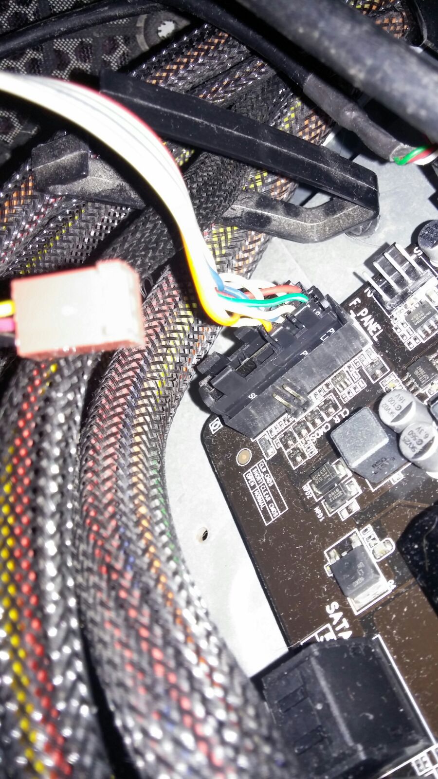

זה המחבר שקיבלתי עם הלוח אם. אליו מחברים את כל החיבורים שיוצאים מהפאנל הקדמי של המארז. כבל הספיקר חסר לי. לכאורה גם חסר לי כבל בשם chasis insertion header. כן מחוברים הנורות של ה- HD וה- PW, והסוויצ'ים של ה- PW וה- RESET.
מיכאל, הבעיה היא לא בכבלים של הפאנל הקדמי. למעשה, הם לא כלל לא נחוצים לתפקוד תקין של המחשב. אפילו לא כבל ה-POWER, כי תמיד אפשר לקצר את שני הפינים המתאימים. וגם הספיקר הפנימי, למרות שהוא מומלץ ונוח, לא הכרחי. קודם כדאי לפתור את הבעיות הגדולות ואז לעבור למשניות.

4. אם כל הנ"ל לא עובד, נסה לאפס את ה-BIOS. נתק את הספק מחשמל (תוציא מהשקע) וקצר את שני הפינים (עם מברג או כל גוף מתכתי מוליך) שכתוב לידם CMOS. הם נמצאים מעל ובצמוד לחיבורי הפאנל הקדמי. רואים אותם בבירור בתמונה שלך.
