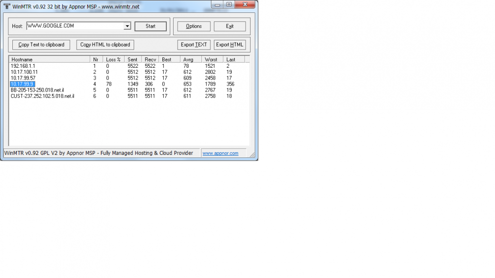

שלחתי עכשיו סתם לגוגל וזה מה שיצא לי:
לפי הכתובת הבעייתית אפשר להבין אם הבעיה בראוטר או בספק?

2. בנוגע לתמונה שצירפת:
א. בעיקרון מה שחשוב בתוצאות הוא איבוד חבילות המידע ביעד - בתמונה ניתן לראות שכל חבילות המידע שנשלחו ליעד הגיעו אליו, אז אין מהבחינה הזו אין בעיה - אין איבוד חבילות מידע בדרך.
ב. השרת/נתב 10.17.99.9 הוא כנראה נתב המחבר בין הרשת הפנימית של ספק האינטרנט שלך ל"עולם החיצוני" (יש לו כתובת פרטית מסוג class A, כלומר בטווח 10.0.0.0 עד 10.255.255.255, ולכן אני מניח שהוא שייך לרשת פרטית ולא ל"אינטרנט האמיתי"). העובדה שיש בו 78 אחוזי כישלון אבל ליעד חבילות המידע עדיין מגיעות כנראה מעידה על כך שהוא פשוט לא מגיב לכל בקשת ICMP שנשלחת אליו, אולי כחלק ממנגנון הגנה כלשהו.
ג. הדבר המוזר ששמתי לב אליו הוא שאתה שלחת 5522 חבילות מידע ועד הצומת השלישי כל הנתבים/ראוטרים בדרך קיבלו 5522 חבילות מידע, אולם אל הצומת הרביעי (ה 10.17.99.9) נשלחו רק 1655 חבילות מידע (1349+306), שזה מוזר. יותר מזה, לאחר אחרי צומת זה לשני הצמתים האחרונים נשלחו רק 5511 חבילות מידע (שכולן הגיעו). כשאני מריץ את הבדיקה אצלי, אל כל הצמתים בדרך נשלח בדיוק אותו מספר של חבילות מידע. לא ברור לי ממה זה נובע.
ד. דבר נוסף ששמתי לב אליו הוא זמני התגובה - יש לך זמן תגובה ממוצע של 78ms לנתב הביתי שלך, כאשר במקרה שלך זמן התגובה הגדול ביותר שהתקבל היה 1521ms (יותר משניה וחצי). זה לא ממש טוב, אבל זה עוד "סביל". רק לשם השוואה - אני כרגע מריץ את התוכנה הנ"ל עבור www.google.com וזמן התגובה הממוצע לנתב המקומי שלי (בתקשורת אלחוטית יש לציין) הוא 5ms, כאשר המקרה הגרוע ביותר הוא 221ms (לאחר כ-1600 חבילות מידע שנשלחו). יותר מזה - זמן התגובה הממוצע לצומת השני בדרך (הנתב בעל הכתובת 10.17.100.11) עומד על 612ms, שזה דיי נוראי (אצלי זמן התגובה של הצומת השני הוא רק 16ms). כאן בוודאות אפשר לומר שמשהו לא תקין - או בחיבור בין הנתב שלך לשאר הרשת או בנתבים של ספק האינטרנט שלך (אלא אם כן יש לך מספר נתבים משורשרים בבית, הנתב השני אמור להיות שייך לספק האינטרנט). שוב - נסה לבדוק ספק אינטרנט אחר ותראה האם התופעה הזו מתרחשת גם איתו. אם לא - יש בעיה עם ספק האינטרנט שלך. אם כן - הבעיה היא בתשתית - בנתב שלך או בחיבור ממנו לשאר הרשת, כלומר בעיה בספק התשתית (HOT או בזק).
