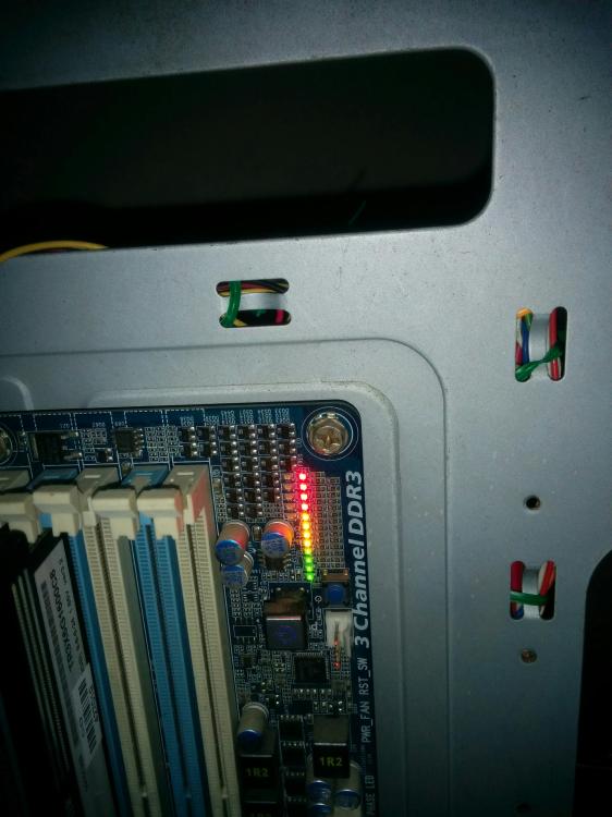

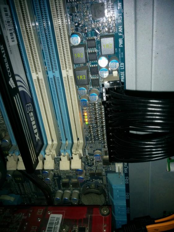

מצורפות תמונות של הledים הדלוקים, לצערי לא ניתן להבין מהמדריכים של gigabyte מה הם אומרים..

הלדים (phase led lights) לא מצביעים על כשלון אלא על עומס המעבד. אדום אומר שהמעבד עובד קשה אבל מכיוון שיש לך תקלה אין מה להתיחס לזה.

אם אני זוכר נכון הלדים מראים על גובה VOLTAGE בלוח הזה. ניסית לאפס את הביוס? יש לך לחצן על לוח האם בשביל זה. זכרת לחבר שני חיבורי מתח למעבד?
