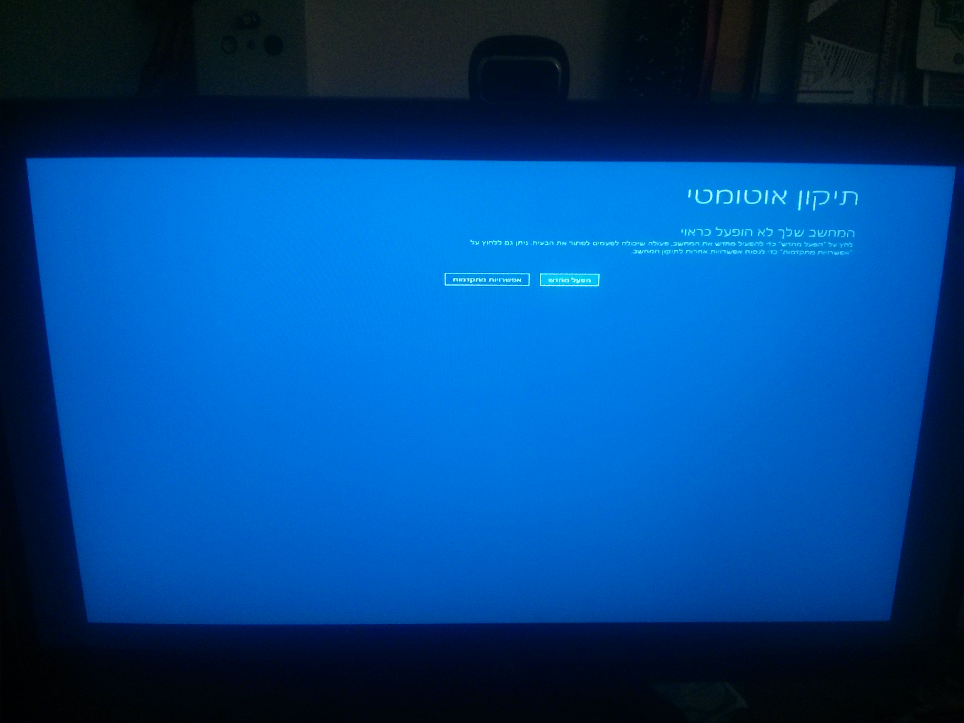

הבעיה היא במחשב נייח כאשר הווינדוס הוא (איך לא) ווינדוס 10.
כמו שניתן להבין מהכותרת המחשב נתקע על המסך הנ"ל (מצורפת תמונה) כאשר אין באפשרותי להשתמש בעכבר או במקלדת.
גם המסך הכחול עצמו, לא תופס את כל המסך ומופיע באמצע המסך במעין תצוגה קצת מעוותת.
מה אני אמור לעשות במצב כזה?
תודה מראש לעוזרים!

איך המקלדת או העכבר שלך מחוברים למחשב? USB או אלחוטית או PS/2?
בכל מקרה, תבדוק אם אתה יכול להיכנס ל-setup של ה-bios באמצעות המקלדת.
אם זה לא עובד ואתה לא מצליח להיכנס ל-bios דרך המקלדת, כנראה fast boot מופעל אצלך (שבעצם זה לבטל את השימוש במקלדת או עכבר בזמן ה-boot כדי שה-boot יהיה מהיר יותר).
במקרה כזה אתה תצטרך לעשות reset ל-bios (להוציא את הסוללה של ה-cmos לכמה שניות ולהחזיר אותה).
אם אתה מצליח להיכנס ל-setup תבדוק בבקשה שהפורטים לא מנותקים בבקשה, או שתנסה להחליף בין פורטי usb מסוימים (למשל אם זה מחובר בקדמי, נסה לחבר לאחורי או לפורטים שונים אחוריים).
אם זה מקלדת אלחוטית, לפעמים זה לא עובד בזמן ה-boot וכנראה שתצטרך למצוא מקלדת ישנה יותר עם מחבר PS/2 (סגול כזה) וכנראה שהיא תעבוד.
אחרי שהמקלדת עובדת, תנסה לבצע אפשרויות מתקדמות ולעשות איזשהו תיקון אוטומטי... כנראה משהו במחיצת האתחול שלך נדפק (חפש fix boot record, fix mbr יש הרבה מאוד מאמרים על הנושא).
מקווה שעזרתי
ציטוט של kolxxx
לצערי נלאצתי לאפס את המחשב אבל זה בזכות העזרה שלך :)
תודה רבה ושבת שלום!
