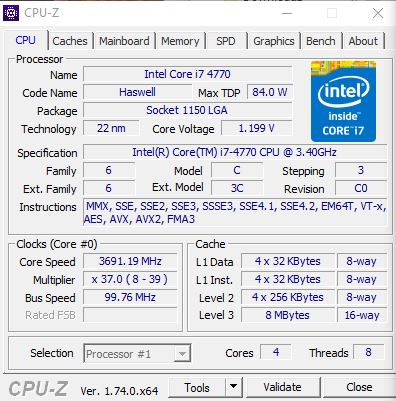

עם טורבו חלש i7-4770 non K
שלום
האם זה הכי גבוה שהמעבד הזה יכול לעלות עם הטורבו ?
הוא לא אמור להגיע עד ל3.9 ....

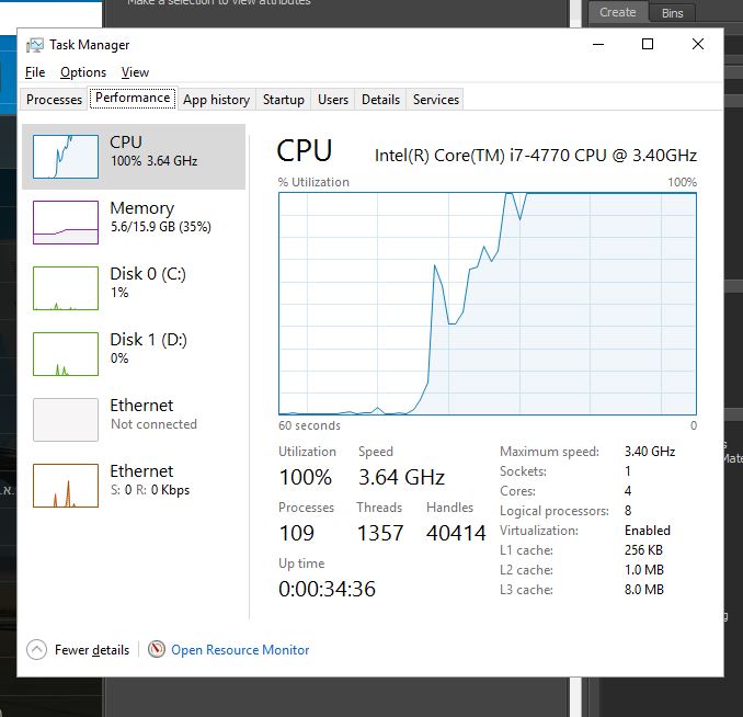

שמתי לב כאשר אני עובד ומרנדר עם המעבד והוא על 100% המהירות יורדת ?!
זה בגלל שזו לא הגירסא עם הK ?
תודה
המעבד Core i7-4770 עובד בתדר רגיל של 3.4GHz ובתדר טורבו מקסימלי של 3.9GHz העניין עם תדר הטורבו הוא שמדובר בתדר המקסימלי אליו המעבד יכול להגיע כאשר יש עומס על ליבה אחת, אולם כאשר יש עומס על מספר ליבות תדר הטורבו קטן יותר. במקרה של המעבד הנ"ל הוא מסוגל לעבוד בתדר טורבו מקסימלי של 3.9GHz כאשר יש עומס על ליבה אחת או שתיים, בתדר טורבו מקסימלי של 3.8GHz כאשר יש עומס על שלוש ליבות ובתדר טורבו מקסימלי של 3.7GHz כאשר יש עומס על כל ארבעת הליבות (המידע הזה מופיע בעמוד הזה באתר של אינטל). לפי התמונות שצירפת בעומס מלא (100% בכל הליבות) ניתן לראות ב CPU-Z שתדר המעבד הוא 3.7GHz, וזה מצב תקין.
התדרים של מעבד ה Core i7-4770K לא ממש שונים. למעשה, מלבד התדר הבסיסי שגדול ב 100MHz (כלומר 3.5GHz לעומת 3.4GHz), הוא עובד בתדרי טורבו זהים לאלו של ה Core i7-4770, ולכן גם אם היית מחליף מעבד ל Core i7-4770K לא היית אמור לראות הבדל כלשהו בתדרים במאמץ.
