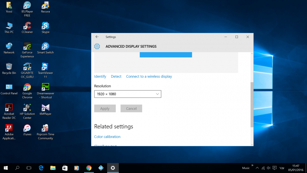

התצוגה אצלי מוגדרת על רזולוציה של 1920x1080 וזה לא באמת מוצג ככה, עשיתי הפעלה מחדש למחשב וזה לא עזר. עד אתמול זה עבד בסדר. משום מה אני לא מצליח להעלות לכאן תמונה על מנת שתמחיש לכם למה אני מתכוון, זה רושם לי 'This is not a valid image file', התמונה שאני מנסה להעלות לכאן היא Jpeg והיא שוקלת 193kb. אשמח לעזרכתם, תודה.

הבעיה שוב חזרה לי, אשמח לעזרה. תודה.

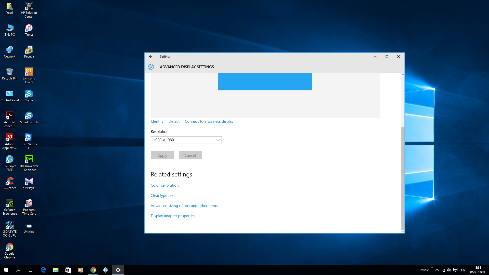

ככה זה אמור להיות
פעמים זה מוצג לי כמו שצריך ופעמים זה מוצג לי כמו בתמונה הקודמת שהעליתי, המחשב שלי מחובר ל-KVM SWITCH אם זה יעזור לכם לדעת.

הרזולוציה נראית נכונה. עושה רושם שזו בעיה שקשורה בScaling/DPI המוגדר במערכת. מסיבה כלשהי ההגדרות משתנות לך.
תנסה לבדוק לפי המדריך פה שהכל תמיד על 100% (ולא על 125% או משהו כזה):
http://www.tenforums.com/tutorials/5990-dpi-scaling-level-displays-change-windows-10-a.html
תותח אחי! אני מקווה שזה לא יחזור לי. תודה.
