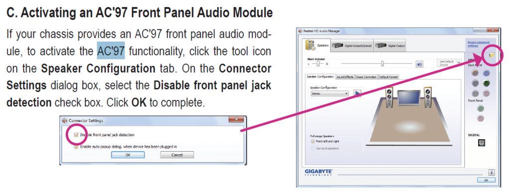

אוקיי. מסתבר שזה לא משהו שאפשר לשנות דרך הביוס. זה אומר שצריכים לבצע את השינוי בדרייבר.
בהנחה שהדרייבר שלך הוא כמו שלי, הנה החלק מתוך המדריך של הלוח שלי, שמסביר מה צריך לעשות:
תודה רבה כבר חשבתי שאני יצטרך לשנות את מיקום הפינים או לעשות משהו מורכב :)
