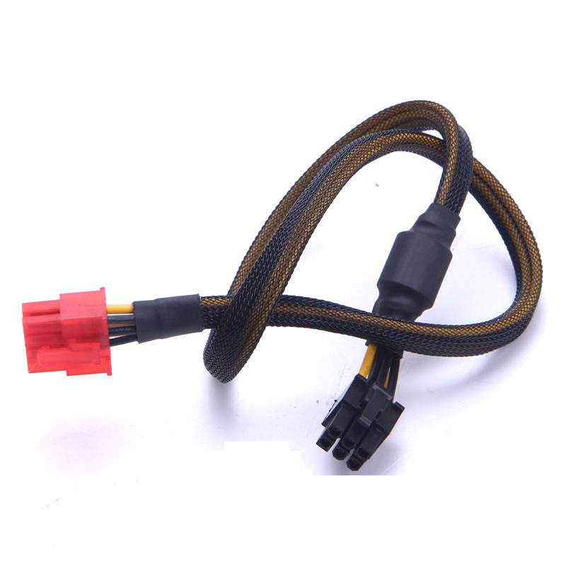

הספק כמו שרשמתי קודם אמור להגיע עם 2 כבלים לחיבור כרטיסי מסך, כבל אחד עם קצה של 6PIN וכבל שני עם קצה של 6+2PIN שהקצה השני שלהם מתחבר לספק בכניסות ה- +12V1 +12V2
כבל אחד כזה:
http://www.moddiy.com/product_images/z/817/T1GUrnFbxdXXXXXXXX_!!0-item_pic__58598_zoom.jpg
כבל שני כזה:
http://www.moddiy.com/product_images/f/107/d435c4d09bab422c6d8d4e20a9d555dd__18609_zoom.jpg
