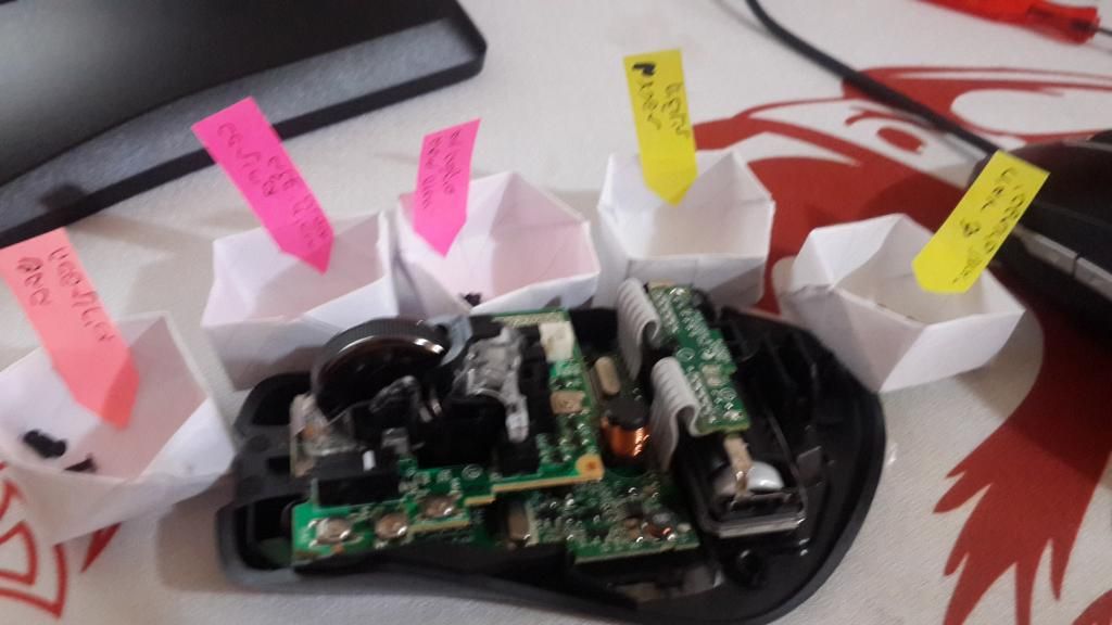

קראתי שמומלץ להחזיר כל בורג למקום, לכן הייתי חייבת לשמור על סדר xD

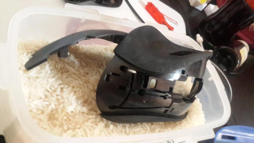

אחרי ששמתי את חלקי הפלסטיק באמבטיית מים חמים וחומר ניקוי לחלונות (חומר ניקוי עדין, חששתי מחומרים חזקים יותר) הייתי חייבת לוודא שאין אפילו טיפת מים מתחבאת.
לכן אמבטת אורז שסופגת לחות הייתה הפתרון.

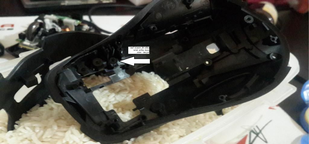

אפשר לראות פה דוגמא לתעלת כפתור. לתוכה נכנס בעצם 'מקל' שלוחץ על הפתור עצמו בלוח האלקטרוני. מיכוון שהנוזלים חדרו לזה, התנועה הייתה איטית ולפעמים נתקעה.
עכשיו אתם מבינים למה הייתי חייבת לסדר אותו..? העכבר הזה נוראי.. אבל לפחות יש לו כפתורים בצד. (התרגלתי לכפתור בצד ולא R)

חחחחח גדול הקופסאות מנייר בשביל הברגים!! :lol:

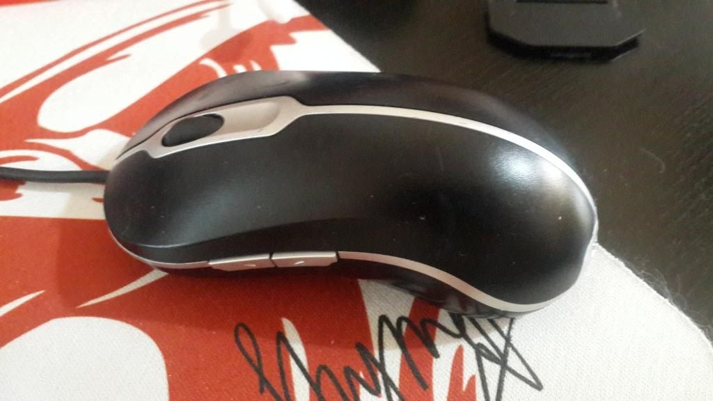

אז הסתדרה הבעיה? עכשיו העכבר עובד כמו שצריך?
כן :)
עשיתי לו כמה מבחנים, לחצתי על כל כפתור אלף פעם להרגיש אם יש בעיה או שהבעיה לא נפתרה.
אני יכולה להגיד שהעכבר עובר נהדר עכשיו - חוץ מהכפתור הפעלה שלא הגעתי אליו שעדיין זז כמו אישה בת חמש מאות,
כל שאר הרכיבים - החשובים - עובדים נהדר.
העכבר נקי, הסליידרים למטה זקוקים להחלפה, אבל העכבר שוב נהדר. (חוץ מאי תאימות ליד של בחורה...)
