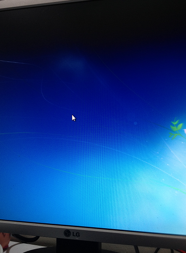

היי אז אני מנסה כרגע לפרמט תWIN7 שלי, אז הכנסתי דיסק של המערכת, עשיתי RESTART וחיכיתי שהכל יעלה
עכשיו הבעיה שיש מסך כחול של WINDOWS אחרי ההמתנה של הREADING FILES ואז כלום אחרי זה לא קורה..

לא משנה אני חושב שהסתדרתי וסתם הייתי חסר סבלנות לפני שהכל עלה -_-
