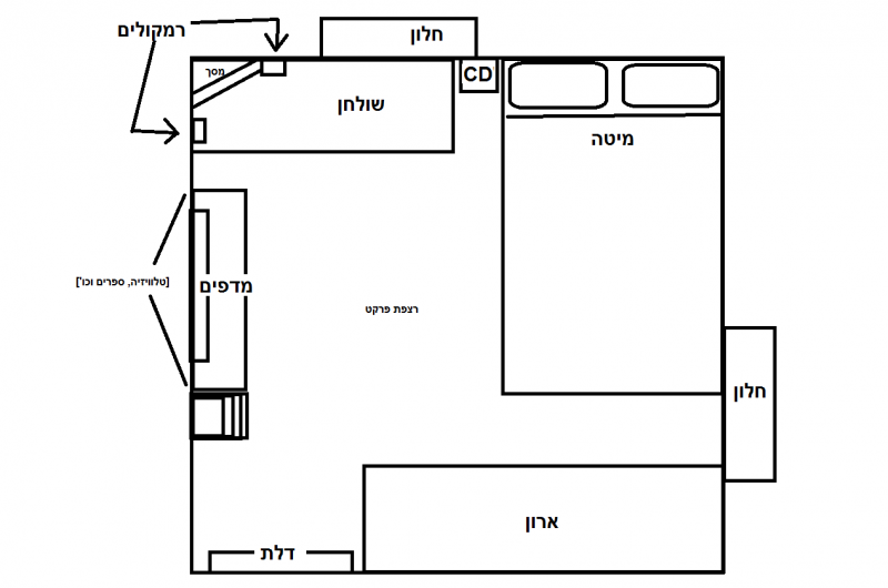

אני מוסיף ציור דוגמא של החדר שלי

לגבי הפרעה מגנטית... אני לא מבין כ"כ בנושא, אבל המוצרים היחידים בסגנון בחדר שלי הם הפלאפון שלי, הג'וייסטיק של הפס3 שרוב הזמן בארון והכרטיס רשת החיצוני שמחובר בUSB מאריך ונמצא על המדף הכי גבוה ליד הדלת (ראה תמונה), הכי רחוק שאני יכול לשים כדי שגם יקלוט את הווייפיי.

מיקום הרמקולים עם זווית 90 מעלות ביניהם לא אופטימלי. נסה לשחק עם זה, שיהיו "בקו ישר". נסה לשים אותם שלא בצמוד לקיר אלא במרחק מסוים.
עוד דבר, יכול להיות שהחדר שלך בעייתי מבחינה אקוסטית, זה קשור לחומר שממנו עשויים הקירות, הצורה שלו והריהוט. לא בטוח שיש לך מה לעשות בנושא הזה. אולי להזיז רהיטים.

לדעתי רמקולים שהם 2.0 יכולים להגיב אקוסטית אחרת לגמרי לחדר מאשר 2.1 במיוחד אם אלו היו רמקולים שלמשל חסר בהן באס (ואז פשוט לא שמו לב לבעיות בתדרים הנמוכים בחדר)
אם זה חדר בטחון למשל (עקב כך שהקירות קשיחים מאוד), יכולות להווצר בהנתן מספיק תדרים נמוכים, גלים עומדים חמורים מאוד שמתבטאים בכך שבמקומות מסויימים בהם תעמוד לא תשמע באס בכלל ובנקודות אחרות "הראש שלך יתפוצץ" מרוב באס
עצה נוספת לפותח הדיון: קח את הטלפון שלך ואת הרמקולים לחדר אחר בבית, רצוי חדר גדול יותר לדוגמא סלון, ותראה איך שומעים. בכלל, אם תוכל לסחוב לשם גם את המחשב - עוד יותר טוב
