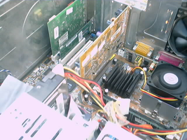

תמונות של MOD לGF2 GTS על P3@1200
אז ככה
בניסיון להשתיק קצת את המכונה החלטתי לחליף את המאוורר המקורי שהגיע עם הGTS שהוא מאד קטן ומרעיש (כמו פינצ'ר) ולמרות זאת הכרטיס עדיין היה מאד חם בין 50-65 מעלות המצב אידיאלי למאמץ
לקחתי את ההיטסינק והמאוורר מה200MMX הישן והדבקתי בעזרת האפוקסי של ארטיק סילוור.
התוצאות מדהימות !
קודם כל לא שומעים עכשיו בכלל את המאוורר ודבר שני הטמפרטורות ירדו פלאים בכ 10-15מעלות בהתאמה למצב המקורי.
בתמונות שמצורפות אתם יכולים לראות את הכרטיס המחודש.
כשגם הוספתי רגש טמפ' למעבד של NVIDIA
כמו כן כל המערכת מומהרת P3 1000@1200
ואפשר לראות את הטמפ של המערכת.
הרגש JTPWR מתייחס למעבד של הכרטיס.
השלב הבא יהיה להוסיף קירור לזיכרון של הכרטיס ואז להמהיר אותו

יפה מאוד!
איך הורדת את ה-HeatSink מה-GTS?
מה הבעייה להוריד אותו ?

אם זה באמת שקט יותר אז יופי, אני הייתי מנסה ללכת על קירור פאסיבי לכרטיס, ניסית בלי מאורר בכלל ?
הוא היה מחובר רק עם הפינים לכרטיס ללא דבק.
כמובן שהיתה משחה טרמית שהוחלפה בחדשה
KOM קירור פאסיבי זאת המטרה הנעלה שלי
רק שאין לי כרגע היטסינק רציני מספיק לעניין
אני רוצה להדביק על הכרטיס את ההיטסינק המקורי של P3 שלי שהוחלף בוולקנו 7
רק שהוא לא כל כך מתאים ואני צריך קצת לנסר אותו.
מבחינת הגודל וכושר הקירור אני חושב שהוא יתאים

לכמה הגעת איתו ?
כרגע הוא לא עובר את ה40 מעלות במאמץ
כשקודם במאמץ הייתי מגיע במקרים קיצוניים ל65

אני הייתי מנסה קירור פאסיבי. עשית לו אוברקלוק ?
אני עובד על הקירור הפאסיבי
עדיין לא עשיתי לו אוברקלוק אני חושב שכדאי שאדביק גם קירור לזכרונות למרות שאני לא בטוח שזה נחוץ.
בכל אופן הנה עוד תמונה של כל המכונה לאחר השינוי

בטח תראה את הגודל של היטסינק הזה..
הוולקנו עבר שיפור של הרגש טמפ' והוא לדעתי עובד מצויין- אני על 160 BUS
והמעבד לא עובר את ה 50 מעלות
אני מעדיף ספייר 70 מ"מ 5000RPM על הוולקנו 7 שלי, עם ריו סטאט, לא עובר את ה-38... גם על 2500RPM...
