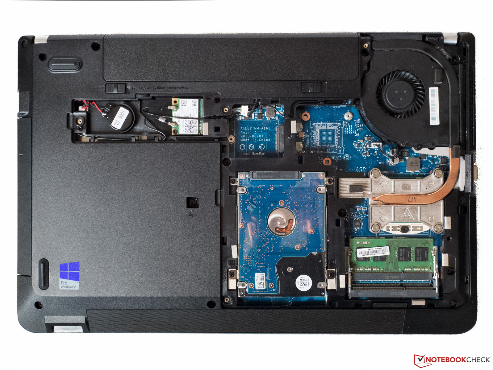

רק שאלה אחרונה - בנוגע למקום הפנוי לזיכרון הפנימי, נניח ואקנה זיכרון נוסף בעתיד, מי יכול לבצע את הפתיחה וההרכבה? האחריות נשמרת?
תודה על התשובות המהירות.
האחריות נשמרת
ניתן לבצע זאת לבד בכ-2 דקות עבודה (בלחץ).
לפתוח 2 ברגים לגישה לפאנל התחתון, התקנת הזיכרון בסלוט הפנוי וסגירה של הפאנל והברגים. קשה? לא.
המחשב תומך עד 16GB זיכרון פנימי.
