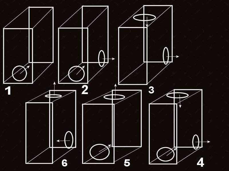

אני לא הבנתי איפה למקם את המאווררים במארז. פעלתי לפי המדריך באתר הזה
אני קונה מחשב חדש בעוד שבוע שבועיים ורציתי לדעת כמה מאווררים לקנות ואיפה למקם אותם במארז.
אז מצאתי מדריך באתר הזה:
http://www.hwzone.co.il/guides.php?file=casecool.php
עכשיו מה שלא הבנתי נמצא בדף השני בתמונה הזאת:
תסתכלו בבקשה על מצב "4" שבתמונה.
אני כבר הבנתי מהתמונה הזאת שצריכים לשים מאוורר עליון, מעל המארז (כמובן גם לקדוח חורים), וגם צריכים לשים מאוורר
מתחת לכוננים הקשיחים, אבל שהמאוורר יהיה על דלת המארז.
עכשיו מה שלא הבנתי זה איך אני אמור למקם את המאוורר שנמצא מתחת לספק? (הרבה מתחת לספק).
אני אמור לקדוח שם חור? יש שם את כרטיסי ה-PCI, אז יהיה בכלל מקום בשביל זה?
ואם יש באתר הזה מודינג שמישהו עשה, והשתמש באותו מצב איוורור כפי שמתואר במצב 4 בתמונה אז תביאו לי לינק לגלרייה שלו כדי שאני אבין יותר מה לעשות.
תראה אחי.. הרבה תלוי בסוג המארז שאתה קונה...
המצב כמעט הכי טוב שיש זה מאוורר מקדימה מתחת לכוננים הקשיחים והכול מכניס , מאורר מאחורה בערך בגובה של המעבד + -
מוציא מאוורר בגג מוציא ומאוורר בדלת מכניס.. אם יש לך מארז עם הרבה מקומות למאווררים כמובן שיהיה יותר טוב אם מקדימה תשים 2 מכניסים
ומאחורה 2 מוציאים נגיד.. או 2 בדלת מכניסים אבל זה כבר תלוי במארז.. סך הכול ככה אני ממליץ לך לסדר תמאווררים :
מקדימה - מכניס (שיהיה חזק)
מאוחרה בגובה המעבד בער - מוציא
בגג - מוציא
בדלת - מכניס (שיהיה חזק)
מקווה שעזרתי :P

השרטוטים הם תמונת ראי של מה שצריך להיות.
הוסף מאווררים לפי הצורך , מה שפחות יותר שקט
בגג - מוציא
מקווה שעזרתי :P

יש לך עוד הרבה אפשרויות אני נתתי לך את מה שהכי נראה לי...
בקשר לשאלה שלך אם המאוורר האחורי יוציא את האוויר הקר אז לא אין לך מה לדאוג המאוורר שאתה מקבל עם המארז הוא לא חזק
במיוחד והוא מוציא רק את האוויר החם שעולה למעלה לכיוון המעבד ככה שהאוויר הקר עדיין מגיע למעבד. :P
